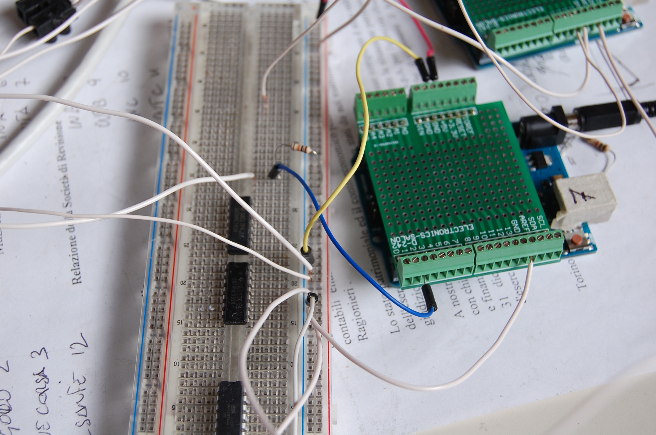

Vi descrivo l'applicazione:
devo fare ruotare un tamburo di un certo angolo, da un lato ho un motore stepper collegato al tamburo con una puleggia, dall'altro questo encoder da 360 impulsi/giro, un arduino è collegato all'encoder per usare la funzione interrupt, mentre un altro arduino è collegato attraverso un driver al motore. Questo è lo sketch.
per trapianto_stepper_test_31
 gestisce il segnale dell'encoder
 utilizzo di un encoder NPN

ho migliorato, l'uscita dell'opto verso arduino, mettendo una R2 10k e una R3 tra base e gnd da 1M, adesso ho un problema con lo sketch che, dopo un certo numero di conteggi si ferma, ultriore osservazione è che questo numero è variabile, come al solito chiedo suggerimenti
grazie

Ho capito bene cosa significa open collector, ho collegato arduino+encoder ma stavolta è il driver dello stepper a dare problemi, in qualche modo interferisce con la scheda
Stefano

+5v del primo arduino collegato al V+ dell'encoder e a una estremità di una resistenza da 10k
pin 2 collegato all'altra estremità della resistenza da 10k e al segnale dell'encoder
GND collegato al GND dell'encoder
quello che non capisco è perchè il secondo arduino collegato all'encoder funziona solo con il driver non alimentato
oggi ho acquistato dei cavi schermati vediamo se la cosa migliora
Stefano
resistenza di pullup encoder da 1k non da 10k

si può avere anche un foto panoramica del tutto ben fatta? magari si nota qualche cosa!
ciao
@martinix come sospettavi c'erano problemi di alimentazione con l'alimentatore (il solito cinese) di arduino, le masse sono tutte in comune con lo schermo dei cavi a massa solo da un lato
il tutto è migliorato ma ancora non funziona allego l'onda dell'encoder e l'onda al pin 12 e qualche foto, nello sketch,
