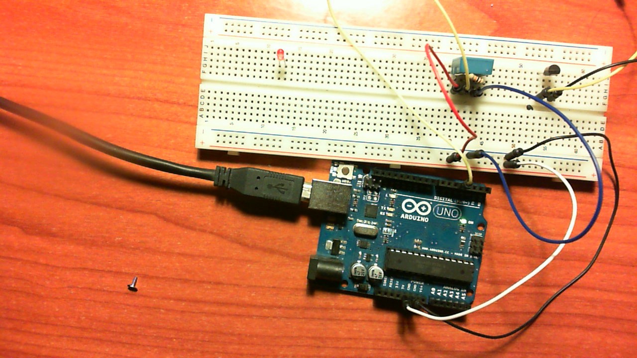

scusami, ho fatto per filo e per segno ciò che dice la guida ma ricevo risultati sbagliati come puoi vedere nella foto sottostante. i cavi sono collegati bene e la resistenza da 10 ohm l'ho messa, avresti qualche suggerimento?

Ricontrolla come hai montato il sensore ... perché quei valori così costanti ... possono solo indicare che o è rotto o è collegato male !
forse quella da 10kOhm va meglio :wink:
il sensore credo sia collegato bene, ho provato a seguire quest'altra guida ma non ricevo il valore della temperatura, consigli?

perdonate l'utilizzo del provider ma ho visto solo ora come allegare immagini ai messaggi. comunque lo sketch che uso è questo:

la libreria che utilizza l'ho scaricata da qui http://www.dfrobot.com.cn/image/data/DFR0067/dht11.zip
il collegameto è questo( ho preso una foto da google ma il collegamento è quello)
di primo acchito direi che il sensore non e' collegato al pin 4

Posto le mie immagini allora...
mi fai una prova, mi provi a spostare i due cavi di alimentazione della bredboard dalla parte opposta

Fatto, nessuna novità, il valore di temperatura non mi viene indicato comunque
scusa, ma quel 21 nella videata cos'e' ?
Brunello:
ehmmm scusate. Che figura :blush: :blush: credevo che il primo fosse il valore dell'umidità di arduino e il secondo la percentuale... Grazie per avermelo fatto notare, ci sto impazzendo da giorni ed in pratica funzionava tutto bene. Grazie a tutti per l'aiuto e scusate ancora l'incomprensione :blush: :blush:
