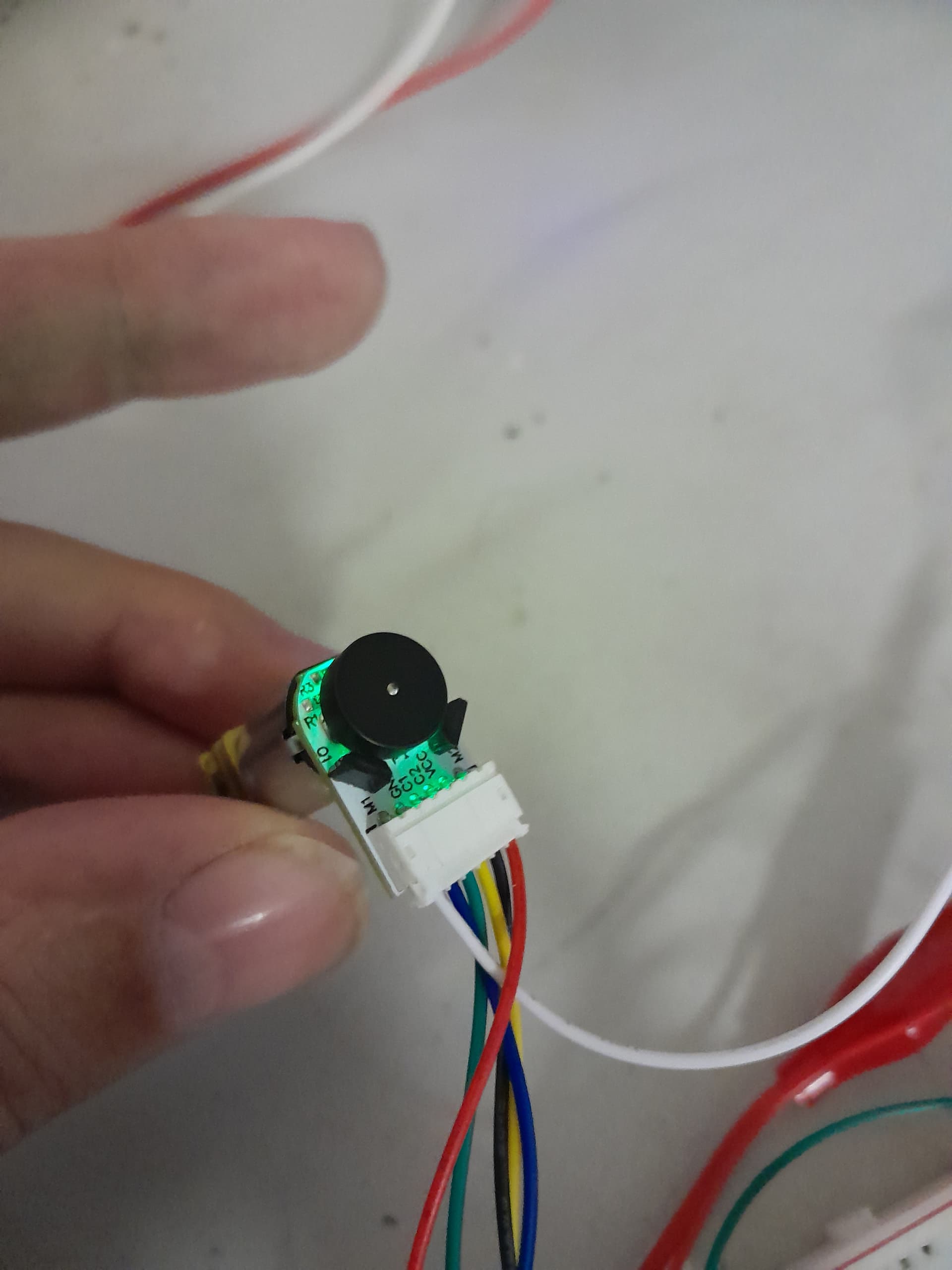

J'ai un doute sur le nombre de fronts montants je dois avoir avec ce type de moteur, je n'ai pas trouvé d'infos sur le site du vendeur.
Je pensais au départ qu'il y avait une impulsion par tour mais j'ai un gros doute.
Sa semble être un aimant en forme ronde.(peu être y a t'il plusieurs pôles dans cet aimant)

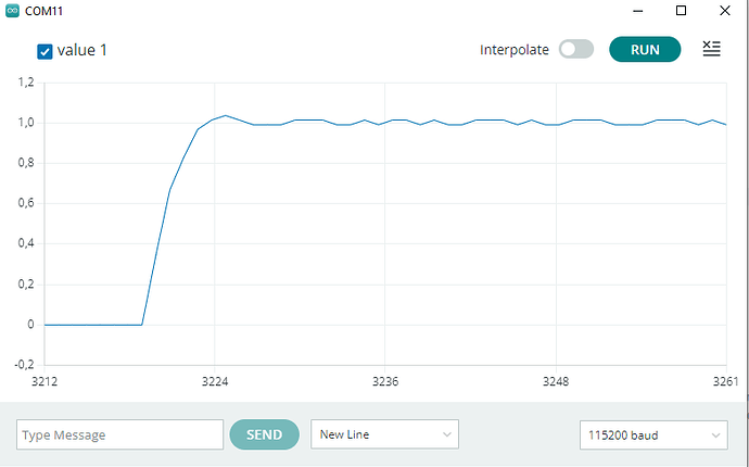

Je viens de faire des tests avec le paramètre kp à 1000, voici ce que j’obtiens:
Les autres paramètres a 0 et consigne à 1tour seconde et echantillonage à 100hz:
Sa semble bon? Quant pensez vous?
J'ai contrôlé la sortie du réducteur, j'obtiens 56 tours minute au lieu de 60 attendu.
Un très grand Kp seul agit comme un filtre passe-bas en amplifiant les basses fréquences tout en atténuant les hautes, mais peut rendre le système instable (lorsque le gain amplifie excessivement les variations de l’erreur, provoquant des oscillations continues ou une divergence, particulièrement si le délai de réponse ou l’inertie du système empêche une correction rapide et précise.).
Donc c'est pas bon!
C'est le moment de passer au chapitre suivant de ton lien et d'introduire le terme I pour faire un PI.
Oui c'est bon .........pour un régulateur P
Passer maintenant de P à PI comme indiqué ci-dessus
Le terme I (Intégral) , devrait permettre de réduite fortement l'erreur statique que tu constates
Mon graphe est pas exactement pareil, sur mon graphe je suis juste en dessous de la consigne.(1 tour seconde)
je viens de tester différentes valeurs pour ki, voici ce que sa donne avec ki = 0.1:
je suis très proche de la consigne (1 tour minute d’après le graphe) mais j'ai toujours 56 tours minutes en sortie du réducteur.(étrange)
Peut etre ai je fais une erreur de precison des valeurs en mesurant la reduction du réducteur et peut etre que le nombre de tick_par_tour_codeuse n'est pas exacte.
pour avoir une bonne précision du rapport tours en sortie/ impulsions sur l'encodeur, il faut faire la mesure sur un nombre important de tours (disons 50 ou 100) comme ça, tu réduis l'erreur sur l'estimation d'un tour et surtout tu feras ressortir si ce rapport est fractionnaire.
Je viens de faire des mesures sur des durées plus longues , 15minutes.
J'obtiens de tick codeuse de 14. (passage de l’état haut vers bas et bas vers haut)
Et la réduction de 300.
Avec ces nouvelles valeurs je reste toujours en dessous de la consigne, hors d'après le graphe je devrais être a peine au dessus.
Est ce normal ou est ce un problème qui persiste? Je constate également que le nombre de tours en sortie du réducteur, mesuré sur 1 minute est toujours en dessous de la consigne.
J'ai toujours un doute sur la précision mesuré de mon réducteur qui je pense est de 300x. (pas évident a mesurer)

  digitalWrite(brocheMoteur, HIGH); // Sortie moteur à 0
  Serial.begin(115200); // Initialisation port COM
  delay(1000); // Pause pour laisser le moteur s'arrêter
  attachInterrupt(digitalPinToInterrupt(brocheCodeuse), compteur, CHANGE); // Interruption sur tick de la codeuse
/* Fonction principale */
  unsigned long tempsActuel = millis();
  if (tempsActuel - tempsPrecedent >= intervalleMesure) {
    // section critique
    noInterrupts();
    unsigned int ticks = ticksCodeuse;
    ticksCodeuse = 0;
    interrupts();
    unsigned long tempsEcoule = tempsActuel - tempsPrecedent;
    tempsPrecedent = tempsActuel;
    // Calcul des erreurs en utilisant le temps écoulé
    float frequenceCodeuse = (ticks * 1000.0f) / tempsEcoule;
    float toursParSeconde = frequenceCodeuse / ticksParTourCodeuse / rapportReducteur;
    float erreur = consigneToursParSeconde - toursParSeconde;
    sommeErreur += erreur;
    float deltaErreur = erreur - erreurPrecedente;
    erreurPrecedente = erreur;
    // PID : calcul de la commande
    int commande = static_cast<int>(coefficientProportionnel * erreur + coefficientIntegrateur * sommeErreur + coefficientDerivateur * deltaErreur);
    analogWrite(brocheMoteur, 255 - commande);
    if (_DEBUG) Serial.println(toursParSeconde, 8);
