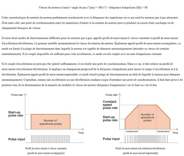

en effet, Il est facile à commander un moteur pas à pas avec une fonctionnement start/stop ou on/off
Connaitre, cette zone de vitesse de fonctionnement sans perte de pas n’est pas si facile car elle dépend du couple de charge qui est peu connu.
Pour connaitre cette zone de vitesse start/stop, il faut faire des changements de direction pour savoir si l’on revient toujours à la position initiale et ne pas avoir de perte de pas. Donc, faire de nombreux essais (apprentissage de la vitesse max)
Donc, il faut un programme qui fasse de la vitesse variable.
Pour atteindre des vitesses au-delà de cette zone de Start stop, il faut un programme qui fasse un profil de mouvement trapézoïdal avec des accélérations constantes ou il faut encore faire de nombreux essais pour vérifier qu’il n’y a pas de perte de pas.
Souvent, les fabricants de moteur et de driver expliquent la relation vitesse et perte de pas
mais il y a aussi des courbes en S de la vitesse pour minimiser les accelerations

il reste à faire un profil trapezoidal de vitesse
Si on veut réaliser 2000 pas donc 5 tours avec un profil trapézoïdal et non en démarrage Start stop.
Donc que la vitesse augmente progressivement avec la position pour avoir une accélération progressive et ainsi qu’une décélération.
L’incrémentation de la vitesse se fera par récurrence en fonction la boucle de routine d’interruption qui se fait « delta temps ». Donc, la variation de la fréquence est codée
Moteur speed (n)=incrementation*delta temps+moteur speed (n-1)
Si l’incrémentation est positive cela Corre spot à l’accélération est positive.
Si l’incrémentation est négative alors cela correspond à la décélération.
Si « delta temps » est constant et si l’incrémentation est constante alors la variation de moteurspeed sera linéaire
Mais dans le programme précèdent, le temps de la routine d’interruption varie avec la fréquence du moteur. Par conséquent avec une incrémentation constante, l’évolution de la vitesse ne sera pas proportionnelle mais exponentielle.
Pour vérifier s’il y a perte de pas et pour ne pas avoir de confusion dans les termes

Bref, À la place d’avoir une variation de la vitesse qui augmente par addition.
Une variation suivant avec un multiple du nombre de pas demandé peut être effectuée
if (nbrpas<=500)    {motorSpeed=nbrpas*multiple;}
if (nbrpas>500  && nbrpas<=1500 )   {motorSpeed=motorSpeed;}
if (nbrpas>1500  && nbrpas<=2000)   {motorSpeed=(2000-nbrpas)*multiple   ;}
Évidemment, la variation de la vitesse n’est pas linéaire exemple pour un multiple de 1.
Mais il y a aussi des pertes de pas qui sont entourées en rouge
À force de faire des essais on se rencontre qu’il y a des fréquences qu’il faut quand meme bannir et qui n’ont pas été observé car le programme de test de la vitesse augmentait de 50 par 50.
Avec un multiple de 0.3, il n’y a jamais de perte de pas, mais la fréquence max est de 150Hz donc le temps du déplacement est long
Évidemment, avec des données dans une table, on pourrait augmenter la vitesse petit à petit en fonction du nombre de pas avec une boucle for.
