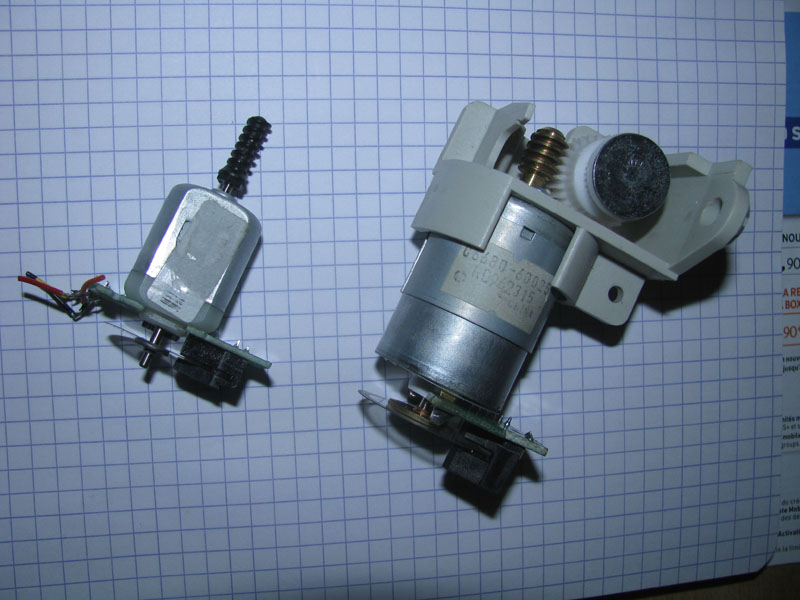

perso je mettrais un moto-encodeur optique comme on en recupere denas les imprimantes HS
ex un petit moteur + encodeur et un déjà plus costaud avec demultiplicatio et encodeur
Les imprimantes jet d'encre couleur sont intéressantes : il y a un moteur CC très balaise qui tourne pas vite, et sans démultiplication, il entraîne le charriot, alors avec une démul, tu peux y aller! avec un peu de chance, tu pourras même récupérer le driver qui va avec...
et tout ça pour rien si tu as accès à une bonne déchetterie!
