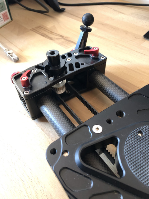

Je joins une photo en pj mais oui le slider est déjà équipé d'une nacelle avec une courroie.
Je devrais bricoler une fixation pour joindre le moteur sur l'axe :
