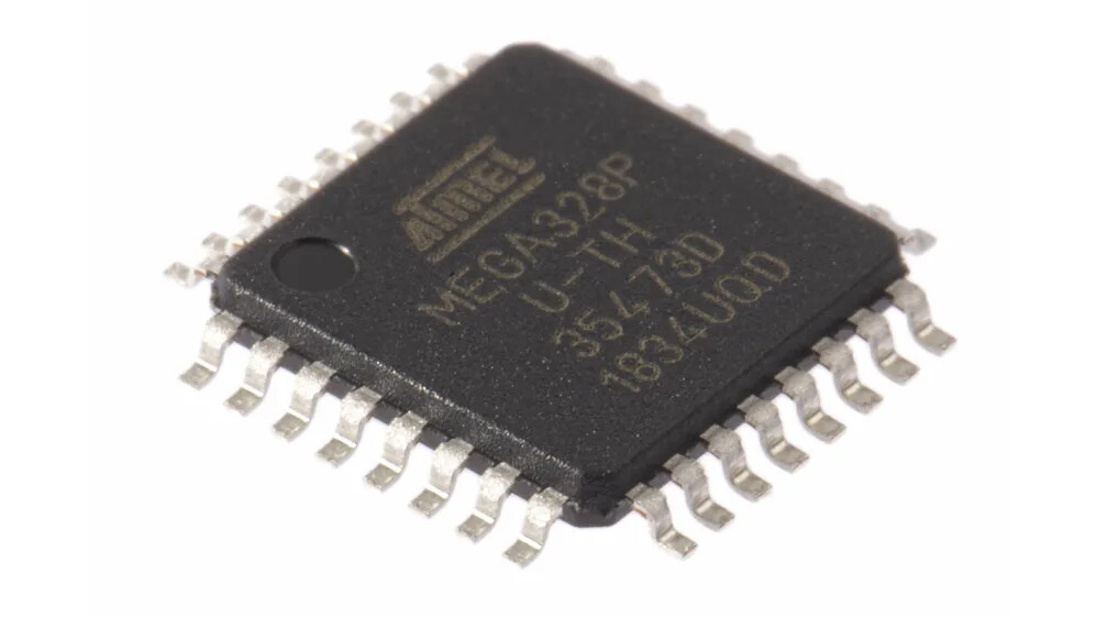

Bonjour,
Dans un premier temps, je pense qu'il faut définir ce qu'est Arduino pour vous...
Est ce une carte programmable comme ceci :
Est ce un microcontrôleur programmable qui permet de contrôler un circuit électrique / électronique. Par exemple l'ATmega328P pour les carte Arduino UNO, l'ATmega2560 pour les cartes Arduino mega, etc...
Ou est ce le concept de relier une multitude de capteurs et d'actionneur a une carte programmable universelle ?
Ou encore autre chose....
Ce qui est sur, s'est que dans un projet professionnel vous ne pouvez pas vraiment utiliser une carte Arduino (ex. UNO ou MEGA), par contre, vous pouvez utiliser un microcontrôleur souder sur un PCB de votre conception.
Personnellement, sur mes projets destiné à être potentiellement commercialisées, je commence par faire un prototypage avec une carte Arduino classique et des circuit pré assemblés du commerce, puis je me base sur les circuit du commerce pour les redessiner et les modifier pour qu'ils répondent exactement à mon besoin et je fini par les intégrer directement dans le PCB définitif.
Exact, mais ces microcontrôleurs ne sont pas des Arduinisable, ni fabriqué dans le but d'être "plug ans play" comme peut l'être une carte Arduino!
Je ne sais pas ce que ça veut dire, mais pour l'avoir fait à plusieurs reprise, du moment que le microcontrôleur a le bon Firmware, qu'on dispose du Quartz et ces deux condensateur, d'un programmeur UART et qu'on a quelques notion de base en électronique on peut quasiment tout faire comme avec une carte Arduino....
Il n'est peut être pas "plug ans play" comme vous dites, mais pas loin.
Le principale avantage de la carte Arduino par rapport au microcontrôleur seul est la simplicité de câblage, la simplicité de programmation (pas besoin de passer par un convertisseur USB-UART externe) et un mini alimentation électrique qui n'est bien souvent pas suffisante.
Dans le cas de petit projets DIY, bien sur que la carte Arduino est plus simple a utiliser que le microcontrôleur, mais des qu'on veut des projet un peut poussés ou demandant des configuration spécifique en therme de place ou d'alimentation, je trouve qu'il est bien plus simple d'utiliser directement le microcontrôleur que de s'embarrasser d'une carte Arduino...
Idem pour les projets professionnels...

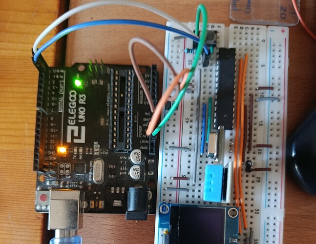

Excusez moi, j'ai fais une faute de frappe, je voulais écrire "NE SONT PAS DES ARDUINO".
Pour revenir sur que je disait, même si le microcontrôleur n'est pas conçus pour être plug and play, sa mise en œuvre n'est vraiment pas très complexe :
Par exemple ici, seul ce qui se situe dans le carrée rouge (le microcontrôleur et son quartz + un bouton poussoir qui n'est pas nécessaire et quelques condensateur) remplace la carte Arduino.
La mise en œuvre n'est pas bien complexe, et le gain de place et de fils est flagrant !
L'inconvénient s'est qu'il faut s'occuper de la partie alimentation (à droite du potentiomètre), mais dans le cas présent, même si j'utilisait une carte Arduino UNO j'aurait du la réaliser car j'utilise une transformateur AC/AC qui fourni du 12V. Le seul composant qui n'aurait pas été nécessaire si j'avais utiliser une carte Arduino est le régulateur de tension tout en bas à droite (et encore que le régulateur des carte Arduino aurait été moins puissant)...
Pour ce qui est de la programmation c'est un peut plus complexe qu'avec une carte Arduino, mais rien d'insurmontable non plus :
Il suffit de 4 fils : RX, TX, RST et la masse (GND).
(Ici j'utilise 5 fil car je récupère aussi le +5V sur la carte)
Il aurait aussi moyen d'utiliser un convertisseur USB-UART, mais je n'en avais pas sous la main.
Bref, tout ça pour dire que même si la mise en œuvre est un peut plus complexe le gain de place et de câblage est énorme.
Une carte Arduino n'est jamais qu'un PCB avec un microcontrôleur dessus et éventuellement une interface série <=> USB.
Donc ce n'est pas bien difficile de faire la même chose.
D'un point de vue industriel, une carte Arduino (tm) n'est pas rentable elles sont assez chères. Pour les copies chinoises, c'est la qualité qui n'est pas toujours au rendez-vous et les sources volatiles.
De plus si tu ajoutes des fonctionnalités cela veut dire un PCB supplémentaire donc dans une carte de plus. Il donc est plus intéressant de faire ta propre carte dont tu maîtrises l'approvisionnement, la qualité et la définition.
Pour moi ce n'est ni un exemple "industriels ni un exemple commercialisable.
C'est juste un proto sur lequel tu fais le "PLUG" et le CODE toi même avant qu'il ne soit "PLAY".
Ça rejoint ce que écrit @fdufnews
Oui, et non...
C'est ma façon de passer du prototypage avec la carte Arduino classique à la création d'un PCB : tout les éléments visible ici sont soit des circuit de ma fabrication, soit des circuit du commerce qu'il sont extrêmement simple a reproduire sur un PCB soit pour la majorité des composants électroniques qui peuvent être souder tel quel sur un PCB.
Pour moi ce n'est plus un proto de test, mais une simulation du câblage d'un PCB que je suis en train de dessiner.
Apres, chacun sa façon de faire, moi je fait comme ça...
