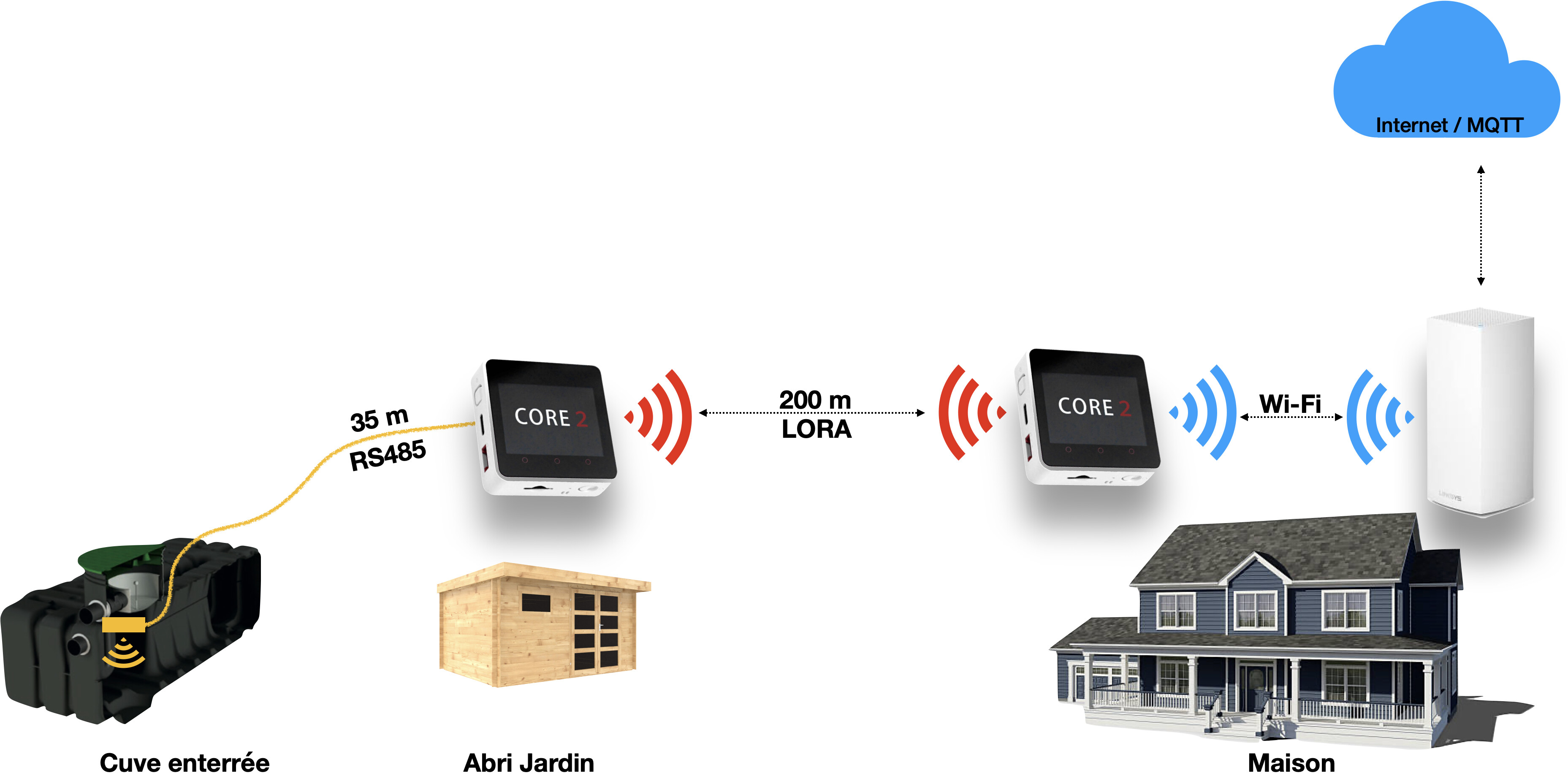

mon dernier montage (en cours d'installation) ressemble à cela
on peut voir sur l'écran du Core2 dans l'abri de jardin des infos sur la hauteur d'eau dans la cuve (et d'autres trucs concernant les arrosages, la gestion de la pompe etc).
La liaison avec le capteur étanche se fait en RS485
Les informations ou commandes sont relayées vers un autre core 2 qui est dans la maison en LoRa et ce module est rendu accessible via internet en Wi-Fi ce qui me permet de voir les infos directement dans HomeKit sur mon iPhone / iPad / Mac (il y a un RPi en plus sur le réseau dans la maison qui fait bridge) avec une interface web de commande.

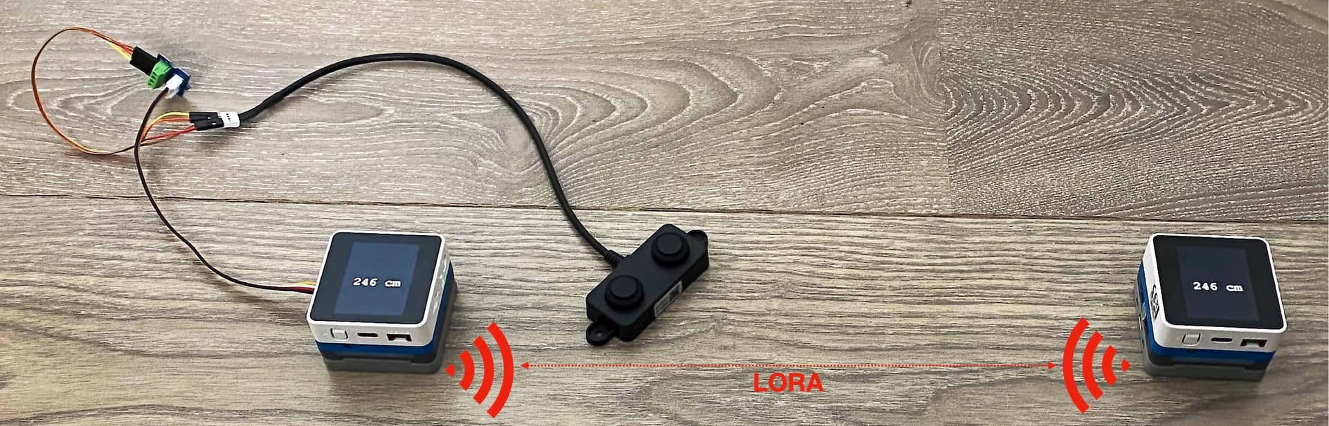

j'ai fait valider le look du prototype (ici purement en UART. la liaison finale passe dans un câble ethernet cat 6 où les paires inutilisées sont à GND et il y a des modules RS485 pour la partie transport des deux côtés)
tous les câbles bien sûr passent dans une gaine d'électricien.

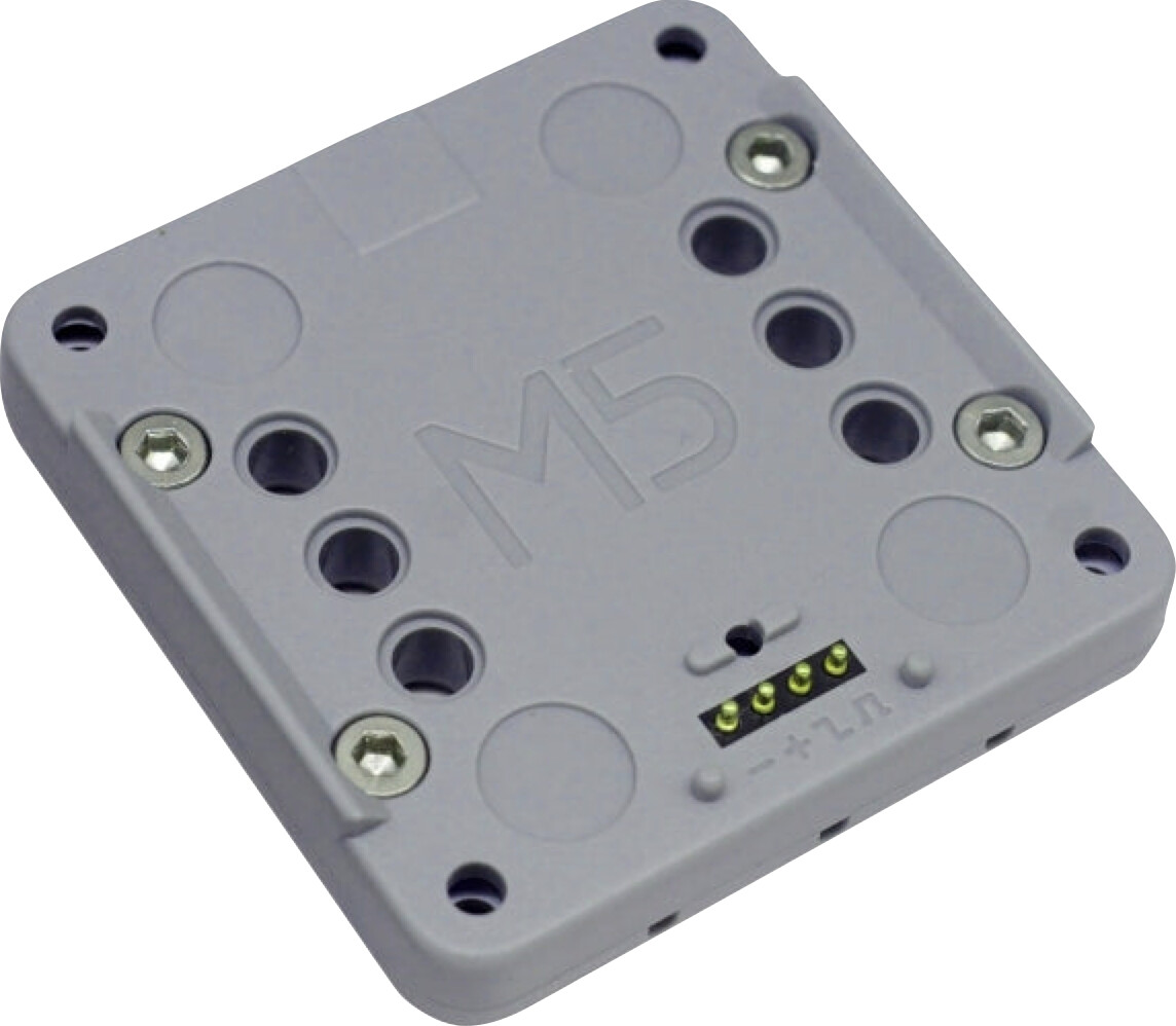

le Core2 est monté sur un module Lora + M5GO Battery Bottom2 et il y a une "Battery Bottom Charging Base" enfin au bout.
cette base comporte l'alimentation USB-C qui recharge la batterie qui alimente le système
elle est vissée sur le mur de l'abri de jardin et comme le Battery Bottom2 est magnétique on peut venir simplement poser le système dessus. C'est ce Battery Bottom2 qui comporte sur le port C la sortie Serial2 qui me sert à aller vers le capteur de distance
