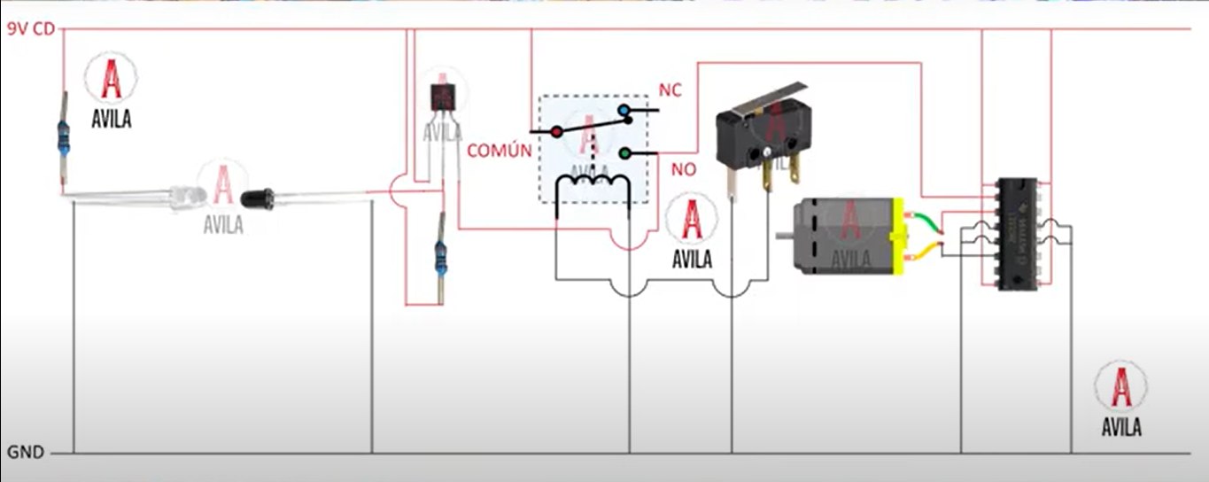

Como les va gente bonita? Estaba haciendo un proyecto de una banda transportadora con sensores infrarrojos, pero no me funciono, Esta bien el código?

Hola! perdon estaba algo ocupado, pero aqui tienes el diagrama para ver si encuentras algo :slight_smile:

El diagrama de cableado (porque no es un esquema electrónico) está mal.
¿Qué señal energiza el relé si ambos extremos están a GND? (Cuando cierra el switch, sino ni eso)
Y si acaso se supone que lo energiza el transistor, ¿Qué evita un cortocircuito cuando cierra el switch?
La configuración del transistor tampoco es correcta.
