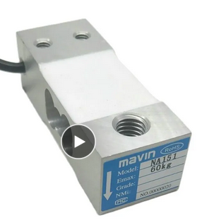

Le matériel : j'ai fait dans le classique : une double structure en H. La cellule de charge utilisée en une NAVIN N1 d'une capacité de 60Kg.

Pour la cellule de charge :
