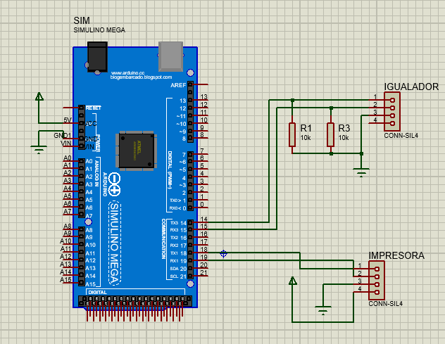

Mi problema se presenta al desconectar el cable USB dejo trabajando mi reloj y cada X minutos se congela lo mostrado en los paneles, porque detecta en el puerto Serial3 como si recibiera datos, pero en el monitor serie solo veo basura, aclaro que el cable está desconectado, no debería leer nada, pero esa basura hacer que el reloj se detenga por x seg y luego continúa trabajando con normalidad.
Intente colocando resistencias de 10k a modo de pulldown en los pines de comunicación serial, pero el problema persiste.

Pon el pin Rx en alto (la resistencia a 5V) sino al ponerlo a masa la UART interpreta que recibe todo el tiempo 0's (cuando no ruido que interpreta como 1's).
Cometí el mismo error comunicando algunos UNO por RS485 (ponía los pines Rx a masa cuando desconectaba los módulos) y me pasaba exactamente lo mismo (recibía datos inexistentes).
Por otro lado el pin Tx está en alto cuando no envía datos y se está generando una carga innecesaria con esa R a masa, es una salida por lo que no necesita la resistencia.
Desafortunadamente no publicaste tu código completo, pero da la impresión de que esta instrucción se ejecuta continuamente de forma incondicional:

¿Hicistes las modificaciones que te indiqué?
Te repito que si Rx está en bajo la UART interpreta que se están recibiendo datos.
No funcionó, cuando pongo el pin en alto, deja de recibir los datos por el puerto serial.
Con la R de 10K?!
