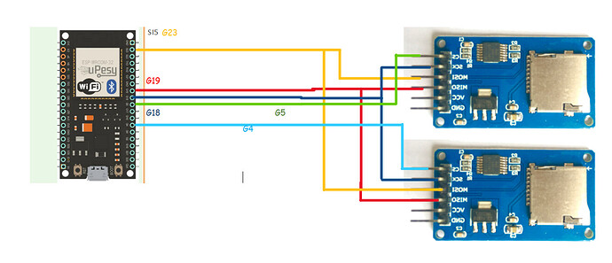

buen dia, me encuentro realizando un proyecto el cual consta de almacenar datos en dos tarjetas SD, para esto estoy usando el modulo de SD para arduino y como micro estoy usando una ESP32, el punto es que quiero almacenar diferentes datos en las diferentes tarjetas pero no me es posible solo se me guarda en una sola, agradesco si alguien me puede ayudar
adjunto codigo y esquema

En primer lugar, los pines GND no están conectados en su circuito
los pines vcc y GND estan conectados respectivamente a 5v y tierra, solo que en el esquema no se especifican ya que son pines evidentes
No es tan así, hay montones de temas en los que no habían conectado principalmente los pines GND. Por eso no damos nada por supuesto ni evidente. :wink:
Creo que la librería SD no soporta más de una instancia en ESP32.

Ojo con esto que te sugiero, tiene 9 años de antiguedad.
SDFat.h antes permitía lo que quieres
Este ejemplo de hace 9 años usaba 2 tarjetas, cambiando el SDconfig.h donde dice
#define USE_MULTIPLE_CARDS 2
Pero la versión nueva no lo tiene.
