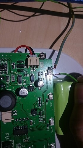

He desmontado la alarma y los leds tienen dos bornes como es habitual, uno + y otro -, he puesto el positivo con un cable hasta el pin 13, y el negativo lo he unido al del arduino para que estén en común... y he cargado un pequeño sketch estableciendo el pin 13 como input y diciéndole que si está en high me de una respuesta y si está en low me de otra respuesta... pero no me funciona... está siempre en high, y además... cuando pongo el pin 13 al + del led y el ground al - del led... el led se enciende con poca intensidad... pero se enciende... por lo que la pregunta es...

Edito porque he visto la fotografía de la placa de alarma y parece que es R2 la resistencia del led, la tienes ahí a milímetros del led'. Mide allí la tensión, del lado opuesto al que va al led'.
Buenas!! @Daniel_Arg gracias por contestar, he probado a medir el LED y me da 1.9V y la resistencia "R2" me da 1.3V por lo que es menos y no llega para una salida digital... la cosa es que estoy probando con todas las salidas analógicas con tu sketch y no me funciona... siempre da <200 y está en LOW... y si intento visualizar lo que me arroja las salidas analógicas me aparece el A0 me da 14... aunque no sé qué significa ese 14:
