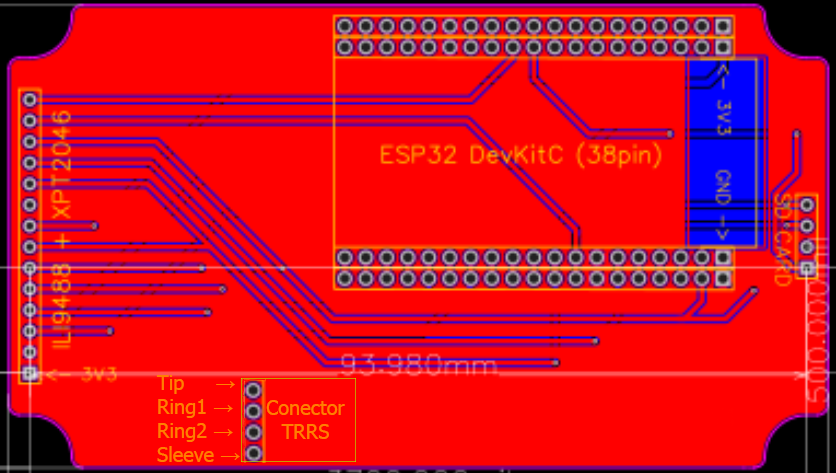

como puedo conectar un conector trrs a un esp32

Conector TRRS? Link, alguna información, es posible o somos adivinos.
Es un conector de audio?
El ESP32 tiene interface I2S, y hay un modulo que realiza las funciones correspondientes, porque no lo adquieres, lo sumas y podrás disponer de todas las facilidades del caso.
Hay un I2S output y un I2S input o microfono
Mira este link.
También podrías leer un canal o tal vez los dos (izq y der) usando los ADC del ESP32 pero tendrias que desplazar la señal con un offset para llevarla al rango de 0-3.3 o ajustando la atenuación a otro rango disponible.
Eso implica AOs (amplificadores operaciones).
