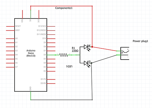

Lo primero de todo, GRACIAS a tod@s, ya que gracias a vuestras respuestas lo tengo todo funcionando!!
finalmente compré un VMA309 , Y ya lo tengo conectado junto a un potenciometro, unos botones y con este codigo:

lo tengo todo funcionando bien, y me queda una duda, y es ¿como ajustar la sensibilidad del microfono, para hacerla más baja y asi reaccione más a lo que yo quiera y no al ambiente ruidoso?
Gracias!!
