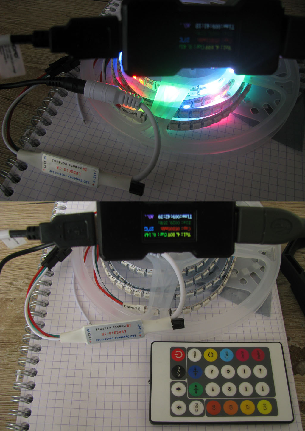

Bonjour
l'exposé du probléme est assez simple :
Tu dois disposer d'une source de 5V capable de délivrer l'intensité requise à un instant T
Compte tenu de la techno utilisée pour la gestion des WS2812 (cascade et taux de rafraichissement ) selon ce que tu injecte (motif) sur le ruban, la conso est difficilement estimable par calcul.
Il faut passer par de la mesure In situ sur paillasse.
Perso pour faire des tests rapides sur des cascades/chaines de WS2812B , j'utilise pour rapidement "évaluer/sentir"
une situation un petit module telco IR plus driver 5V à 1$ qui offre pléthore de motifs (y compris du full white) et pour lesquels il est possible de selectionner avec la telco le nombre de WS2812 effectivement utilisées *
çà associé avec du controle basique de conso , cela permet rapidement de voir si l'on rentre en zone de danger en augmentant progressivement le nombre de WS2812
- Cette petite telco est à priori préprogrammée pour 50 WS2812 en cascade , j'ai poussé à 64 pour "jouer" , mais je l'utilise surtout avec des valeurs moindre , je n'ai pas (encore) eu le temps de vérifier ce que cela donnerait avec 128 ou 256 WS2812.
