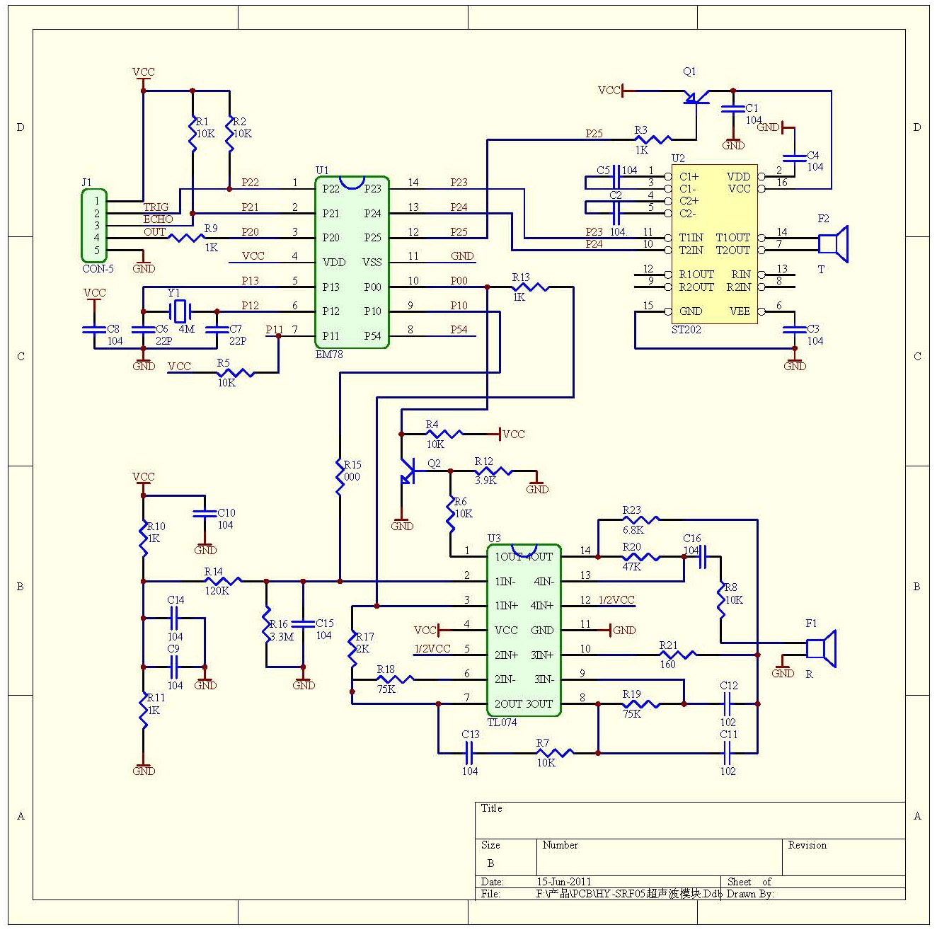

Certo, però, che gli schemi sono quasi uguali...
HC-SR04 (Adrirobot)
HY-SRF05 (Amazon)
