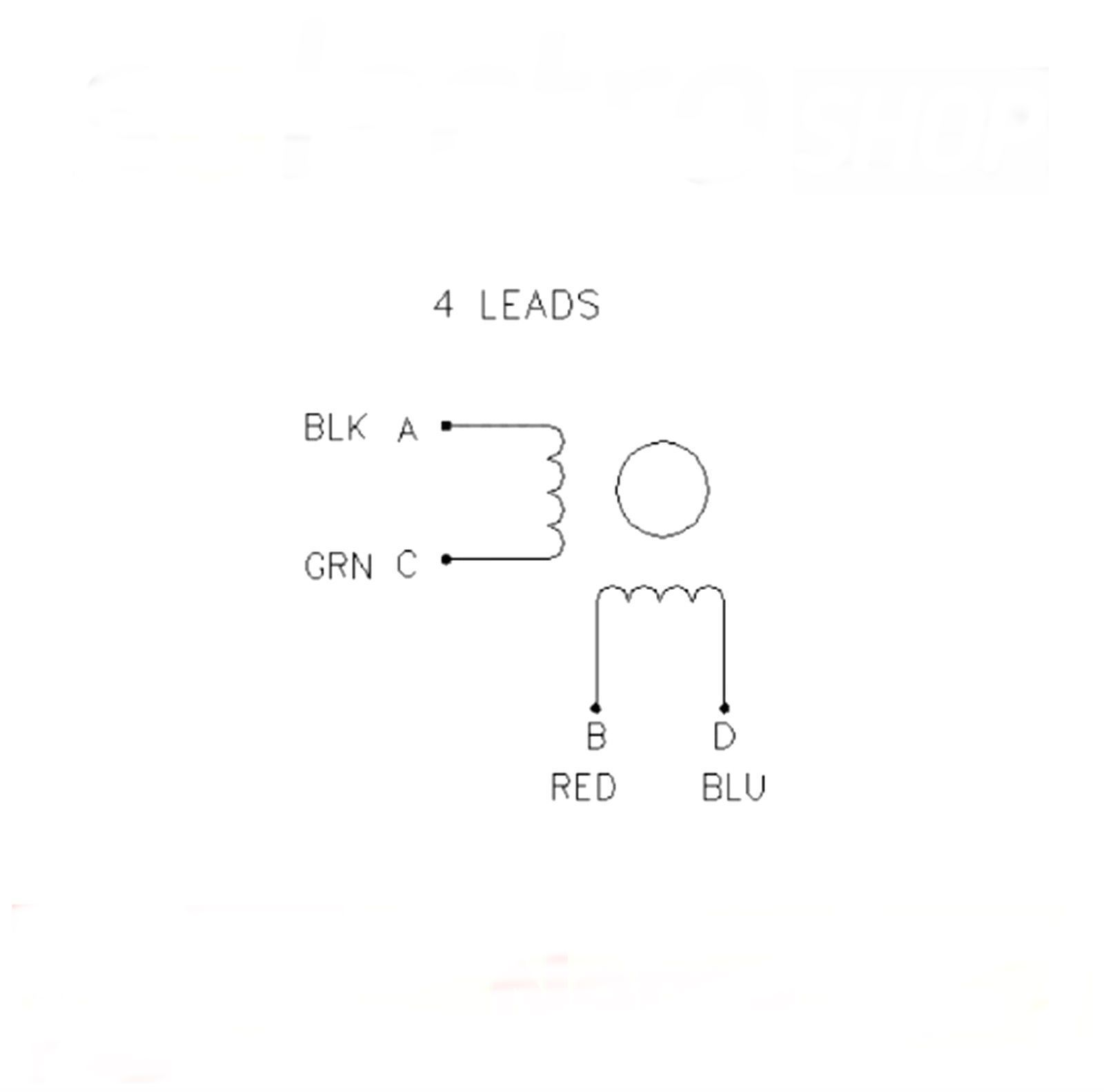

Hola de nuevo Surbyte !
No he podido hacer nada esta tarde por que me han traído mas cosas para reparar y asta ahora mismo que no he tenido tiempo,
El motor es el mismo que puse en el primer post según la tienda es un motor Nema 23
EL titulo del anuncio en concreto es este ;
Motor PAP Nema 23 19.3kg Stepper Motor 57HS762804 CNC Maquina Corte Laser I0117.
Las especificaciones que dan sobre el motor son las siguientes:
Phase : 2
Step angle : 1.8 deg
Voltage :3,8 V
Current : 2,8 A
Resistence: 1,1 ohmnios
Inductance : 3,6 mH
Holding Torque : 1,89 N.m
Insulation Class : B
Mass 1,1 Kg
Respecto al driver es el de la foto que puse y este es el titulo del anunció :
TB6560 CNC Router 1 Eje Controlador Motor Paso a Paso Driver 3A Impresora I0106
(en la placa pone BL-TB6560-V2.0 y abajo en pequeño D305))
Y esta es toda la información que daban en el anuncio sobre el driver al momento que realize compra y digo esto por que al mirar ahora el anuncio el vendedor lo a modificado y ya no aparecen las especificaciones ,
pero las guarde en el momento de hacer la compra, una costumbre que tengo por si retiran el anuncio o lo modifica como a pasado justamente . esta tal cual aparecía en el anuncio no es que me diera pereza traducir la mitad...
TB6560 driver 1 eje motor paso a paso
Características:
voltaje operativo mínimo: 10 V
voltaje operativo máximo: 35 V (24V recomendado)
máxima corriente: ± 3 A
motor paso a paso · dos fases · cuatro fases
resolución de los micropasos: full, 1/2, 1/8, y 1/16
medidas de PCB : 75x50 mm
CNC Router 1 Axis Controller Stepper Motor Drivers TB6560 3A driver board
Working voltage DC 10V-35V.Recommended to use a switching power supply DC24V power supply.
6N137 high-speed optical coupling, guarantee high speed without losing step.
Using the TB6560AHQ chip with low voltage shutdown, overheating stop and overcurrent
protection circuit to ensure optimal performance.
Rated maximum output: 3A, peak 3.5A.
For two-phase within 42,57 stepping 3A / four-phase / of line four / six-wire stepper motor,
and is not suitable for more than 3A stepper motor.
Automatic half current function.
Subdivision: whole step, half-step, step 1/8, 1/16 step, a maximum of 16 subdivisions.
Esto es todo lo que venia sobre el driver en el anuncio.
El propio driver cuenta con una serie de switches y una tabla serigrafiada con los valores correspondientes para ajustarlo de diversas formas pero aun no he llegado al punto de estudiar esto ,
si bien e visto un video en youtube en el que lo ajustan para un motor igual al mio,
La fuente de 24 voltios y 3 Amperios tambien la tenian en la misma tienda pero no me alcanzo a comprarla aun.
Yo dispongo de algunas fuentes pero creo que de 24vol y 3 A no tengo ninguna por el momento.
Por eso pense en ajustarlo para un valor mas bajo por el momento y probar con algun otro motor mas pequeño.
Que opinas es factible esto que digo ?
Es mejor esperar a tener la fuente y provarlo directamente con el motor nema 23?
O lo puedo probar con el motor Nema 23 por debajo del voltaje indicado sin poner en peligro el driver?
Muchas gracias de nuevo por vuestro tiempo y por la respuestas !

Hola de nuevo ! perdón por postear dos veces seguido,pero nadie respondió nada y tengo nuevos avances y mas dudas
Ya conseguí hacer andar el motor ajuste el driver para funcionar con un amperio y le puse una fuente de un amperio, si bien la primera vez coloque mal los cables y el motor solo hacia ruido y no se movía ,
ya que entendí mal el funcionamiento de la secuencia , según la información del vendedor es esta A, C, B, D, y yo aplicando mi lógica puse A, B, C, D...
en fin esto ya me quedo mas o menos claro viendo un tutorial en youtube tal y como me recomendó Surbyte,
La pregunta es: si bien ya anda , como se que lo hace en la dirección correcta respecto a lo que dicta el código?
Por que imagino que al igual que en los motores que no son por pasos si se invierten el orden de las bobinas ira al revés no?
Por cierto no utilice ninguna libreira para el código , ya que el ejemplo que vi sobre la librería steper era para un motor con reductora y otro drive diferente al mio.
Tiene importancia saber si va como dice el código, lo que importa es si hace lo que tu quieres y si gira para un lado y para el otro, anotas, este será giro horario y este antihorario y adelante con la siguiente tarea
No hay códigos para reductores y no reductores. Todos son configurables.
