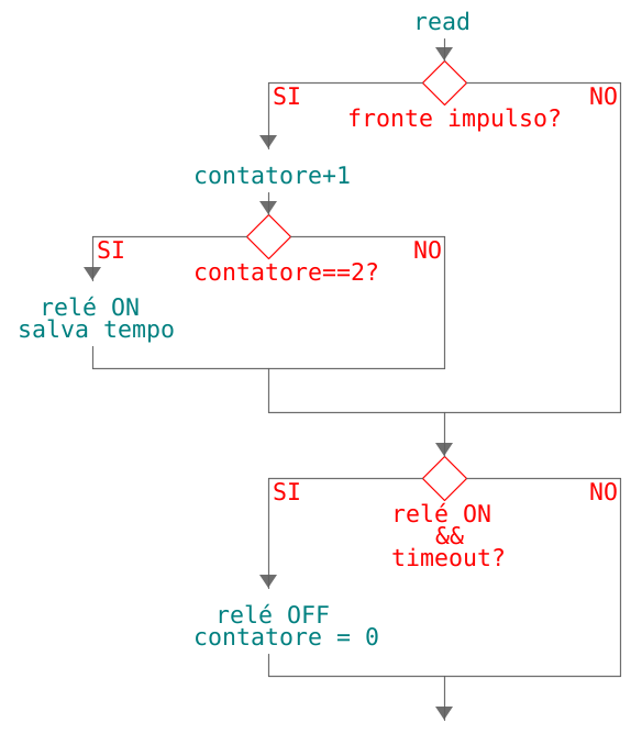

Una mappa schematica sarebbe questa:
Avvio il circuito (c'è assorbimento di corrente);
Conto gli impulsi ( so quanto watt sono stati erogati);
Stacco il relè ad un certo numero di impulsi;
Attendo un certo periodo di tempo;
Ricomincio il ciclo da capo.
Questo però dovrà essere abbinato ad un altro codice con un altra funzione quindi il delay o il break non vanno bene, almeno credo...
Ok, il problema è "agganciarti" agli istanti di tempo in cui avvengono le cose.
Hai giustamente scritto un "edge detect" per riconoscere i fronti di salita dell'impulso (per ora diamo per scontato che sia un impulso digitale pulito senza rimbalzi elettromeccanici, altrimenti serve anche un debounce, hardware o software).
Ad ogni fronte incrementi il contatore, ed è in questo stesso punto che va fatto il controllo sul raggiungimento della soglia, l'attivazione del relé, e la memorizzazione del tempo di partenza. Da questo istante inizia il conteggio. Per semplificare si potrebbe usare un'altra variabile stato per indicare questa nuova fase.
E solo quando questa fase è attiva si controlla se il tempo è trascorso, e, nel caso, si spegne il relé, si riazzera il contatore impulsi, e naturalmente si resetta la variabile di fase.
EDIT: anzi, non serve neppure un'altra variabile di fase, basta rileggere se il relé è attivo:
