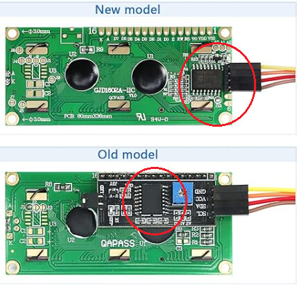

Poche info. Dire display I2C non basta, serve il modello preciso.
Meglio ancora, posta il link a quel display (magari il link a dove lo hai comprato)
[Freenove I2C LCD 1602 Module, New Type IIC TWI Serial 16x2 Display, Compatible with Arduino Raspberry Pi Pico ESP32 ESP8266 : Amazon.it:
Comunque tieni presente che, quando funzionerà, per come è scritto il programma vedrai i punteggi incrementarsi per tutto il tempo che tieni premuto il pulsante. L'incremento, invece, deve avvenire solo nel momento in cui un pulsante passa dallo stato non premuto allo stato premuto.
Dovrai anche mettere un condensatore da 0,33...1uF in parallelo a ciascun pulsante per evitare i "rimbalzi", cioè i falsi contatti durante la pressione, fenomeno comune a tutti i contatti meccanici, anche quelli dei relè, a meno che adottino speciali accorgimenti come il mercurio.
Abbiamo chiesto un link.
Su amazon con quel nome freenove trovo solo questo:
Devi capire che quei display diventano I2C grazie ad un chip. A quel link che ti ho postato già parla di 2 diversi modelli di display con 2 chip diversi.
Senza sapere ESATTAMENTE che display hai, non possiamo aiutarti
Il chip che fa da conversione I2C è quello cerchiato in rosso, leggi la sigla
È quello giusto
(quello che hai trovato ho preso quelli)
Grazie del suggerimento
La sigla è 8574T

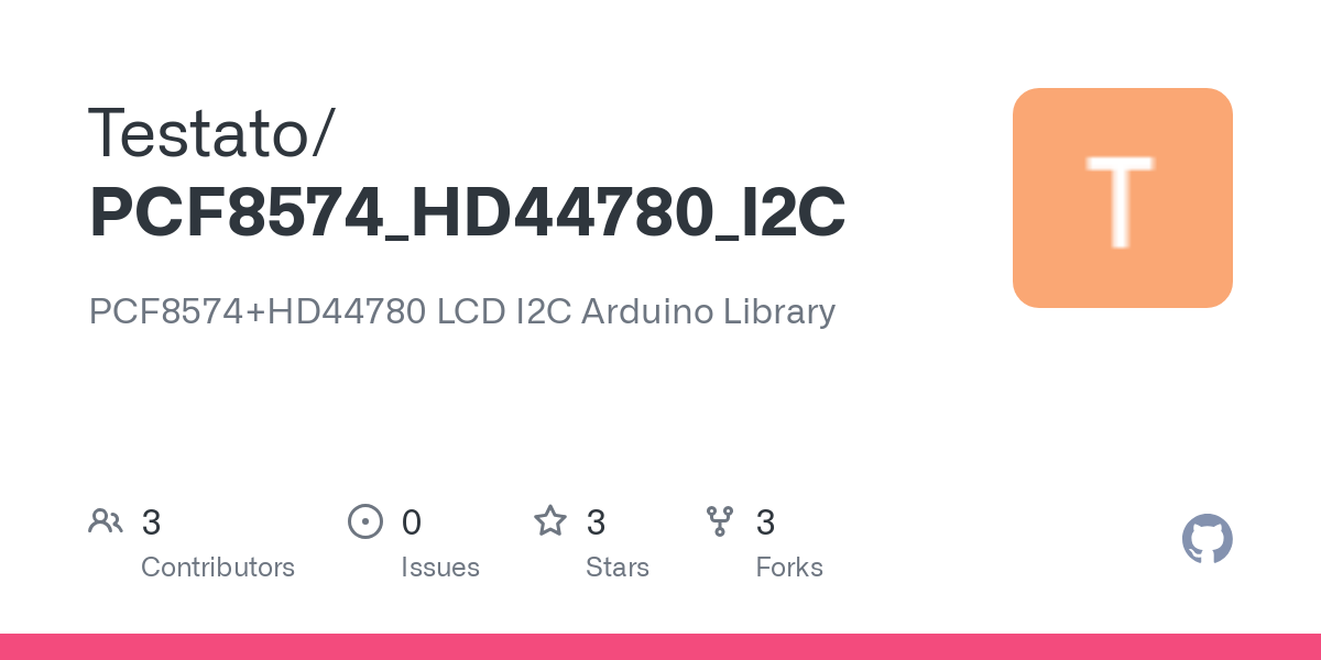

La libreria Adafruit, stando al loro sito di come usarla: "Arduino I2C Use | I2C/SPI LCD Backpack | Adafruit Learning System"
parla del loro modulino di espansione I2C che monta il chip MCP23008 e non quello che hai comprato.
Tra le libreria cerca "liquid crystal 8574" c'e' quella di Matthias Hertel, dovrebbe andare.
Tra i parametri dovrai dare indirizzo che indica il venditore:
LiquidCrystal_PCF8574 lcd(0x27);
Se la libreria originale di Hertel non funziona, prova quella modificata da Testato:
Ok grazie avevo visto la scheda del venditore ma avevo usato un'altra libreria. Adesso provo a vedere se con questa libreria funziona tutto correttamente
Grazie mille per avermi aiutato a costruire questo contapunti ho "montato" questa libreria con il codice precedente e così sono riuscito a far funzionare il tutto: ora le scritte appaiono e cambiano i punti quando premo i due pulsanti. Qui sotto lascio il codice che ho usato e grazie ancora di tutti i suggerimenti.
