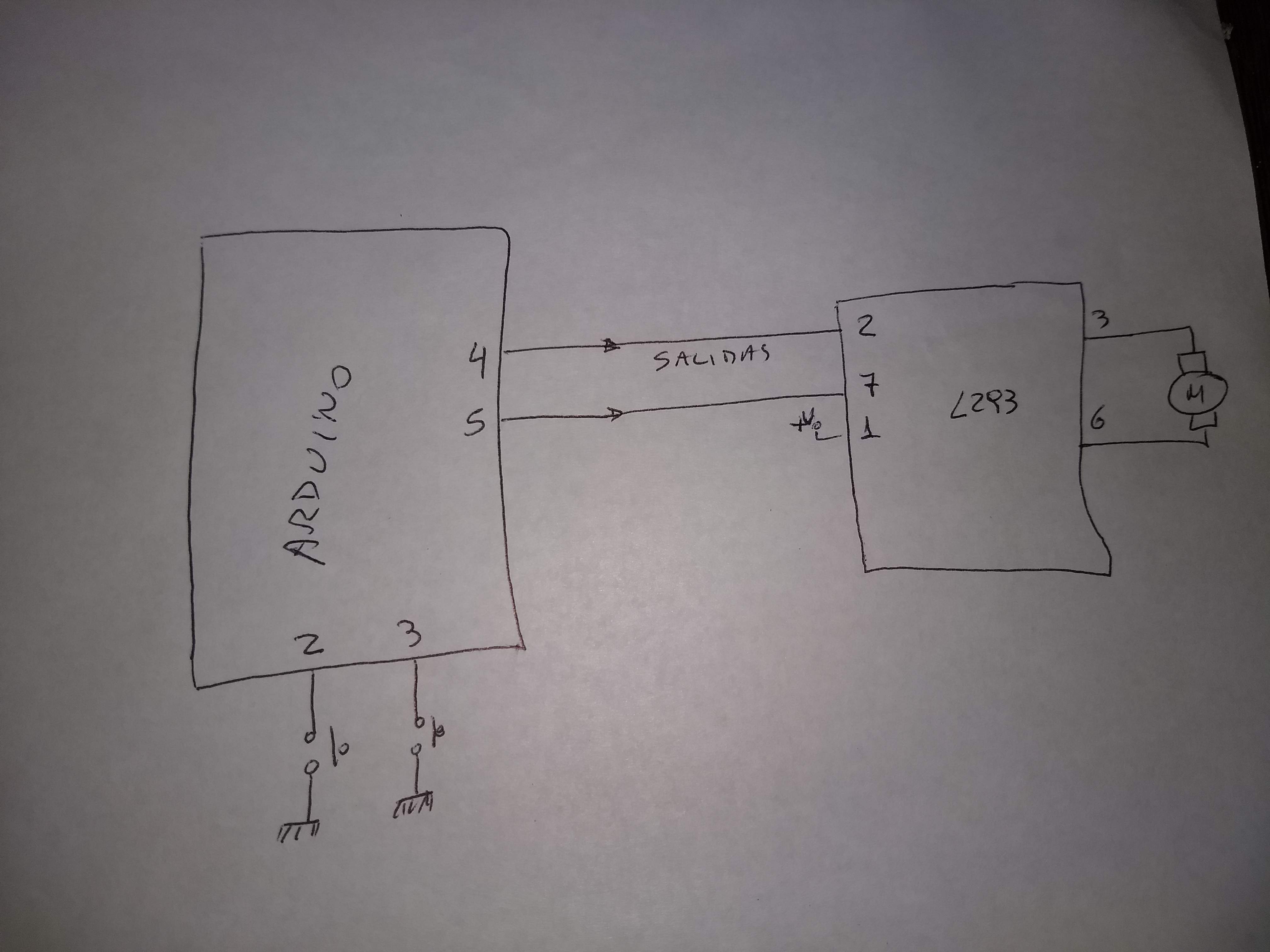

Hola buenas estoy realizando un proyecto para ayudar a una persona, yo lo que quiero que haga es simple
Intentare explicarlo lo mejor que pueda, y acepto correcciones, etc.
Bueno la idea es lo siguiente, yo necesito que al apretar el pulsador 1 el motor gire por un determinado tiempo por ejemplo (7 segundos) hacia la Derecha y luego el motor se pare, ahora no importa la cantidad de veces que se apriete nuevamente el pulsador 1, el motor no tiene que arrancar, no pasar nada.
Ahora cuando apriete el pulsador 2 el motor tiene que girar el mismo tiempo (7 segundos) hacia la Izquierda, luego tiene que haber otro tiempo de espera de 7 segundos y resetear para que comience todo de nuevo.
Entonces seria
boton 1 = gira 7 segundos hacia la derecha y para. ahora no importa la cantidad veces que apriete el boton 1 no debe pasar nada.
Luego boton 2, cuando apriete el boton 2 el motor gira hacia la izquierda 7 segundos y para. luego tiene que haber un espacio de 7 segundos (aunque apriete boton 1 o boton 2 no debe pasar nada, se debe respetar la pausa de 7 segundos.
Imagen del circuito en proteus
Mi codigo ayuda.

Hola. Como me pareció innecesario usar dos botones dejé uno solo. Lo he cambiado por el analógico A2 y lo tienes que conectar entre el pin y masa, sin usar resistencia.
Incluye una rutina para evitar los rebotes del pulsador.

Hola Daniel_ARG disculparme que te contradiga en los botones pero si o si tiene que llevar 2 botones, por la forma de realizar el circuito son 2 botones que están alejados entre si y tienen que estar en 2 lugares, mas que nada por eso no puede ser 1 botón. Gracias por tomarte el tiempo en responder y ayudarme :).

En un protoboard pon tu arduino y en las salidas 4 y 5 pon u par de led's con resistencia y en el pin A2 un pulsador a masa y prueba el código.
Este código anula el pulsador una vez que se oprimió y lo reestablece pasados los 7 segundos que el motor deje de girar. Al restablecer botón, si se pulsa nuevamente cambio al giro contrario.
Intenta comprender como lo he hecho porque seguramente no será el código final que uses y debas modificarlo

Esta es mi versión de acuerdo a lo que puso el autor y usando sus pines no nuevos.

Haciendo caso a lo sugerido por @Pablo_Lucini, los pulsadores no pueden iniciar secuencias pero el sistema se rearma cuando ambos cumplen el ciclo.
En todo caso eso podemos ajustarlo.

Este sería un codigo que posiblemente te sirva. Fijate que estoy suponiendo que es un motor de continua y la inversión de giro se da por inversión de polaridad del motor ( giroA y giroH ). No termino de entender por que usaste onoff si en el esquemático no está conectado a nada. Fijate que puse las entradas de los pulsadores en pullup para evitar las resistencias, directamente conectas cada pulsador del pin de arduino a masa. el flag estado ahora indica que pulsador habilitar.

Pablo_Lucini también vio que puso en el código un pin no conectado en el esquema.

Ahi te mandé una foto de como van los pulsadores. No están indicadas las alimentaciones del arduino y del driver del motor, pero eso lo sabés. Cualquier cosa avisame. Suerte
