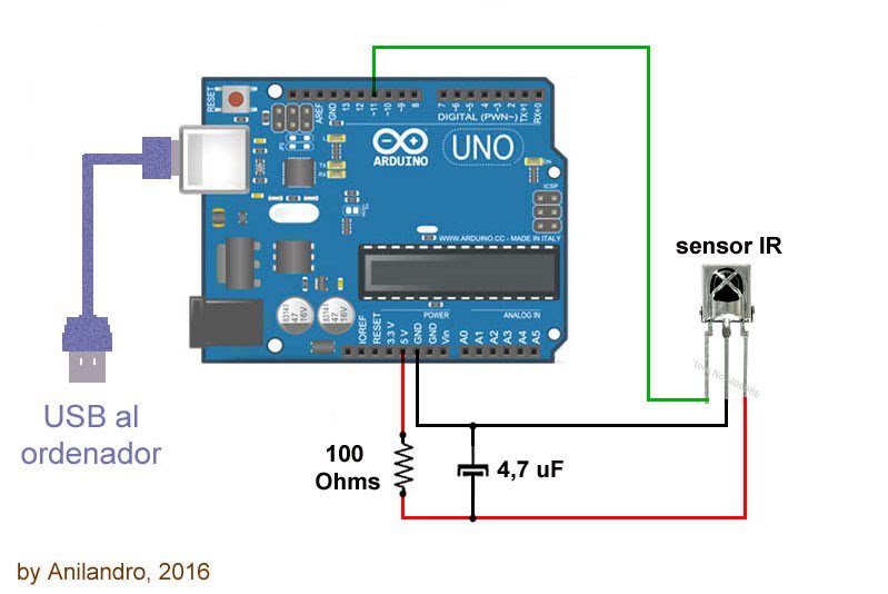

...A la vez, en el Starter Kit el receptor infrarrojo es normalmente un TL1838B, que es mucho más que un fotodiodo o un fototransistor, ya que integra en su interior los necesarios amplificadores, filtros y conformadores de señal para que recuperar la secuencia de bits lo más fielmente posible...
El montaje que utilizaremos para las experiencias con infrarrojos será de lo más sencillo... La salida del sensor TL1838B conectada al pin 11 del Arduino, la masa a GND y el positivo a +5V pero a través de una resistencia de 200Ω y un condensador de filtro de 4,7 uF...
...Ahora podemos buscar algún programa monitor entre los propios "ejemplos" del IDE de Arduino, que nos mostrará en la ventana serie los códigos de cada tecla del mando a distancia que vayamos pulsando... Un resultado puede ser el siguiente:
En este caso los valores nos los ha dado en binario, el valor de pulsación de la tecla, más una serie de 1's que corresponden a las repeticiones. Cambiando la orden de impresión "Serial.print (dato, BIN);" por "Serial.print (dato, HEX);" obtendremos los valores en hexadecimal:
...El problema, que también reportan en foros, es que los datos son inseguros. Pulsando el mismo botón a veces salen valores distintos, y eso ocurre en un porcentaje demasiado alto como para ser fiable. Con todo, a base de repetir los resultados dudosos, reuní las equivalencias botón/dato para este mando a distancia concreto.

El problema de los frecuentes fallos de lectura parecían tener su origen en las librerías IR. Probé varias y todas hacían lo mismo, e incluso un par me daban errores de compilación, con la dificultad añadida por la caprichosa forma cómo las busca el IDE de Arduino, ya que si tienes dos distintas, una en sus carpetas y la otra en el escritorio, nunca sabes cual realmente te acaba cargando...
Esto lo solucioné olvidando las librerías IR y programando una función específica. Para ello, en primer lugar escribí un "Monitor de tiempos de pulsos" que llamé "IR_NEC_TimeMonitor_01.", ya que si bien el protocolo NEC los determina, es importante saber los valores reales que lee el Arduino...

El programa usa "pulseIn(pin, HIGH)" para contar el tiempo en uSec que duran los impulsos. El conteo comienza cuando el pin 11 cae a 0, ya que el sensor IR es de lógica negativa. Entonces guarda en un array los uSec de los siguientes 33 pulsos, tras lo cual los imprime en el PC.
La siguiente imagen muestra en un formato racionalizado los valores de tiempo obtenidos de un "frame IR" correspondiente a la pulsación de una tecla cualquiera...
El número rojo indica el orden de los impulsos y el negro el tiempo correspondiente en microsegundos. Por ejemplo, el primer impulso es de 4439 uSec, y el segundo 551 ...Los valores estándar del protocolo NEC son 4500 para el impulso inicial, 560 uSec para los 0's y 1690 para los 1's, sin embargo yo obtengo valores del impulso inicial de 4439 (margen 61), para los 0's que van desde 551 a 599 (margen 48 uSec), y para los 1's desde 1657 a 1702 (margen 45 uSec). Los valores medios leídos son más o menos 580 uSec para los 0's y 1680 para los 1's. Entonces pienso que tal vez, los errores que me dan las librerías habituales IR puedan deberse a filtros demasiado estrictos en los valores de lectura.
