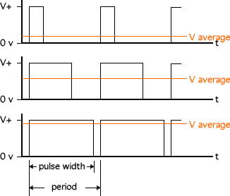

Imaginate el motor intentando mover un vehiculo, va a subir bastante el consumo, sobre todo al arrancar con peso del vehiculo + una persona.
Te hacen falta mosfet gordotes, de potencia y un buen disipador, y al arrancar intentar haciendolo con un factor de carga (me refiero al ancho de pulso) de menos de un 50% e ir aumentando, como en la foto, empieza por un factor como la primera imagen y luego ir aumentando.
