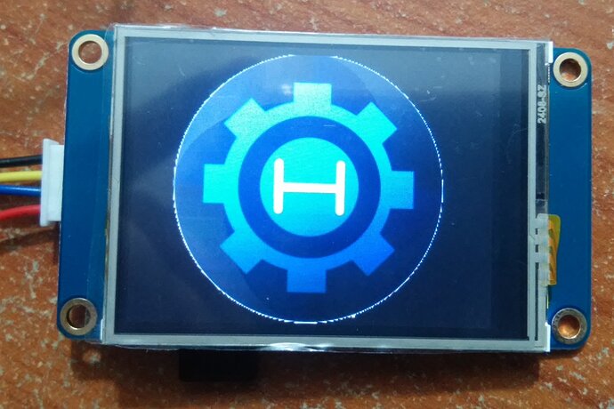

me llamo juan y soy nuevo en este blog y con arduino tengo cierto conocimiento, no soy tan novato pero tampoco soy tan bueno, estoy en un proyecto de control con las pantallas nextion + arduino, ya tengo todo hecho menos la parte de enviar y conectar el arduino a el variador de frecuencia, no se por donde pillarlo.
estoy usando un variador invertek p2.
adjunto link al manual y pantalla de conexiones que tiene.
mi intencion es enviar la señal del pin 3 que es un PWM hacia el inversor, pero no se como enviar la señal y acondicionar los pulsos PWM a los HZ del variador.
he de utilizar algún componente mas para comunicar el arduino con el variador?
de ser así, como lo conecto, yo solo quiero saber como hago para que el arduino le diga "ponte a 50HZ" o el valor que quiera.
si alguien me hecha una mano en eso me haría un gran favor, muchas gracias.

Tienes dos formas de controlarlo
  1. por la entrada analógica AIN2 0-10V o 4-20mA. Eso lo haces con un filtro pasabajos usando una salida PWM.
    Esta ampliamente comentado en este foro. Busca Salida analógica.
  2. Usando Modbus RTU con una interfaz RS485 en el conector que se ven el el punto
  3. Comunicación RS-485 de tu manual PDF (pagina 44).
Este ultimo es el mejor sistema. Controlarías y monitorearías todos. Tensión corriente, etc etc.
Busca Arduino PWM DAC si quieres cosas mejores o simplemente compra un DAC I2C para la tarea que generalmente son 0-5V

1- Según la imagen del esquema que adjuntas Entrada digital 1 y +24v es el comando run del variador, quiere decirse que con arduino tendrás que poner una salida en High a un relé con +24v en el común y la salida a la entrada digital 1 del variador, con eso ya tienes la marcha del mismo, de la forma contraria estaría apagado.
2- Una vez que tengas el comando run del variador activado entra la segunda parte, que es decirle al variador en su entrada analógica desde arduino cual será la velocidad de este.
Para mi es lo mas sencillo, solo es una opinion, pero Surbyte tiene mas muchos conocimientos
Te respondo a pesar de que espero corrijas las imágenes (te envié privado)
  1. Usando Modbus RTU con una interfaz RS485 en el conector que se ven el el punto
  2. Comunicación RS-485 de tu manual PDF (pagina 44).
Existe una librería que comunica un arduino como master con un dispositivo Modbus en modo Slave o Esclavo.
requieres de un modulo 485 para la tarea.
Aca tienes un enlace (Comunicación RS485 con Arduino) para comprender una parte que es la de la comunicación 485
Luego requieres la librería Modbus master para arduino y leer el manual y los comandos necesarios para indicarlo todo lo que preguntas al variador.
Hay muchos hilos de esto en el foro.
