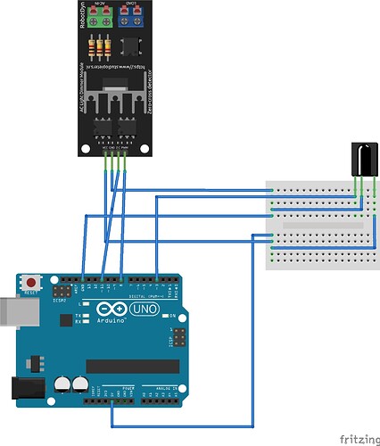

Le projet:
Mon projet était de pouvoir éteindre et allumer la lumière de ma chambre (flemmard que je suis), je me suis ensuite dit que autant rajouter une fonction en plus: faire varier la puissance de la lumière, ma commande de plusieurs boutons.
Le matériel:
-Arduino Uno avec son câble USB et tout autres câbles male-femelle et male-male
-RobotDyn AC Light Dimmer Module, 1 Channel, 3.3V/5V logic, AC 50/60hz, 220V/110V (bref un variateur de lumiere que je peux contrôler avec ma carte Arduino)
-Un récepteur infrarouge
-Le télécommande (Car MP3 infrarouge elle aussi)
-Le circuit électrique de mon ampoule

Branchements (schéma) :
Il est en fichier image

Mon principal problème était un conflit entre la librairie de l'infrarouge (IRremote) et celle du variateur de lumière (RBDdimmer)
C'est bête, ce sont les deux seules librairies que j'utilise !
C'est la que ce forum m'a sauvé car trouver la ligne de code dans toute la librairie qui allait pas, n'étant pas spécialiste, j'y passerai des heures (j'ai d'ailleurs commencé par essayer de trouver moi même)
Voici la solution (je remercie encore les membres de ce forum) :
Il faut modifier la ligne 51 de cette ligne de code de la librairie RBDdimmer/src/avr/RBDmcuAVR.h
Au lieu de
#define DIMMER_TIMER 2
Il faut mettre
#define DIMMER_TIMER 1
Voila, la, ça marche !
