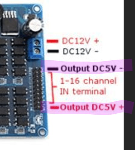

Bonsoir,
Je n'ais pas trouvé de schéma lisible de ce module 16 Relais 24V avec optocoupleurs et alim 5V integrée.
Mais des grandes lignes, j'ai compris qu'il y a 16 entrées optocouplées compatibles 3.3V à 5V, que côté transistors des opto (aprés découplage) il y a un étage de "puissance" avec 2 ULN2803A 8 sorties chaqu'un pour piloter les 16 relais alimentés en 24V.
Il faut donc une alim 24V sur le bornier pour alimenter les relais.
Et cette alim sur bornes alimente aussi un convertisseur DC/DC à découpages LM2596 qui fabrique du 5V avec le 24V.
5V pour les opto et disponible aussi en sortie pour par exemple alimenter un Arduino.
J'ai lu quelque part qu'il vallait mieux ne pas utiliser avec du 230V ac les 2 relais les + proches du LM2596.
Je présume que c'est suite à un bug de fabrication, la distance d'isolement entre les pistes du PCB concernant ces 2 relais etant probablement trop faible et il pourrait y avoir un risque d'amorçage entre les pistes 230Vac de ces 2 relais et les pistes très basse tension (5V) proches de ces 2 relais.
Ce serait un bug de conception.
Pour ce qui est du principe , à savoir utiliser l'alimentation 24V présente temporairement pour alimenter ta carte relais ET implicitement ta carte Arduino.
Je dirais que le principe est peu élégant pour la carte Arduino, qu'à l'arrêt de ton alim 24V, il va y avoir les temps de décharge des condensateurs pas forcément maitrisés et constants, tes relais ne vont donc pas forcément s'éteindre en même temps.
A la remise sous tension de ton alim 24V, la carte Arduino ne va pas forcément toujours booter en un temps constant.
Bref, je ne crois pas que ce soit dangereux, mais ça risque de ne pas toujours dèmarrer et s'éteindre de la même façon.
J'utiliserais plutôt cette alimentation active temporairement comme une info digitale à intégrer à ton algorithme de gestion de ton èclairage, quitte à prévoir un mode de mise en veille de l'Arduino dans ton algo.
Pour la sortie 5V de ta carte relais, j'ais vu ceci
Ça ne ressemble pas à ton schéma où tu mets+5V et 0V l'un à côté de l'autre.
A vérifier.
