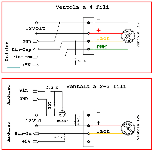

Da una ricerca qui fatta ho trovato lo schema dei fili,
negativo, positivo, tachimetria, segnale pwm.
Alimentazione 12V, a questo punto ho provato a dargli tensione e lei va, ma sul filo del pwm mi trovo 5,3V.

per quel poco che so il filo contrassegnato PWM dello scema che allego, sarebbe per mandare da un pin un segnale in PWM per controllare la ventola,
ma se dando tensione alla ventola su quel filo mi trovo 5,3 V il pin di Arduino che fine fa?
Mah ... probabilmente c'è solo una pull-up che tiene normalmente il pin HIGH ... non mi preoccuperei più di tanto, al limite, metti una resistenza da un 100Ω in serie ... nel peggiore dei casi limiti la corrente che scorre :wink:

allora seguendo il suggerimento di Guglielmo riesco a controllare la ventola in PWM.

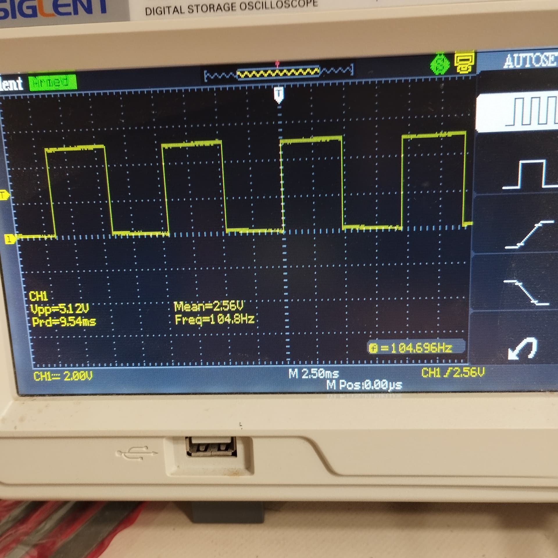

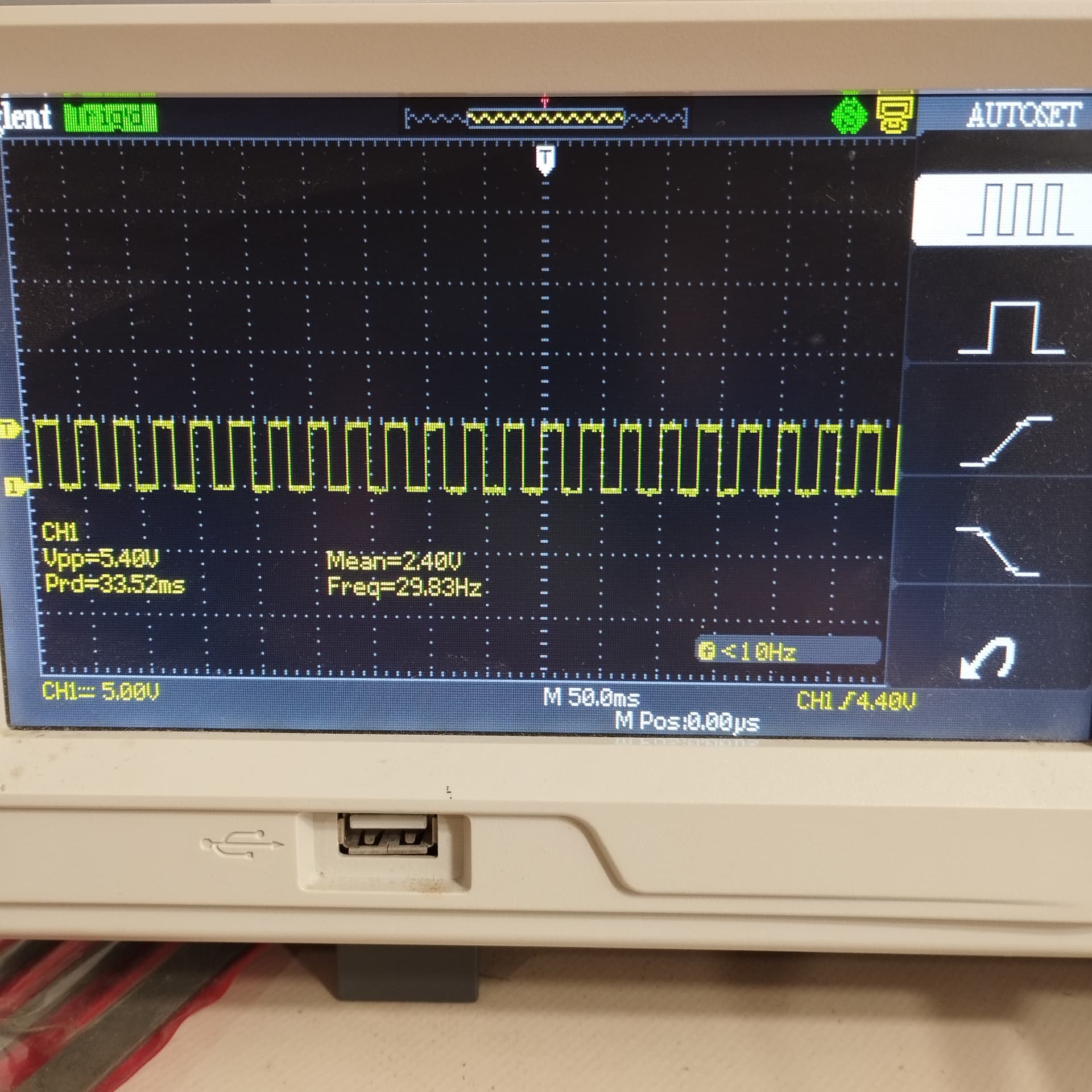

Rieccomi qui, ho provato il programma postato da Datman, ma stranamente al minimo di giri mi da 30, vado su di PWM passa a 110, non ci sono variazioni in funzione della variazione del PWM,
A me funziona senza problemi...
Il segnale che torna dalla ventola è a onda quadra 0-5V?
Ciao Datman
si il segnale e ad onda quadra, posto alcune foto:
la prima (come si nota) e co un pwm a 0 mi da 50 ,
la seconda con un pwm a 8 mi da 110 ,
ma anche se salgo col pwm mi da solo 110
non capisco dose sia l'inghippo.
E' strano...
Che PWM stai usando?
Ma a me il pwm sembra del 50% in tutte e due le foto
... credo che le foto non siano del segnale di controllo in PWM, ma del segnale di tachimetria :roll_eyes:
Varia da un 29 Hz ad un 104 Hz circa ...
