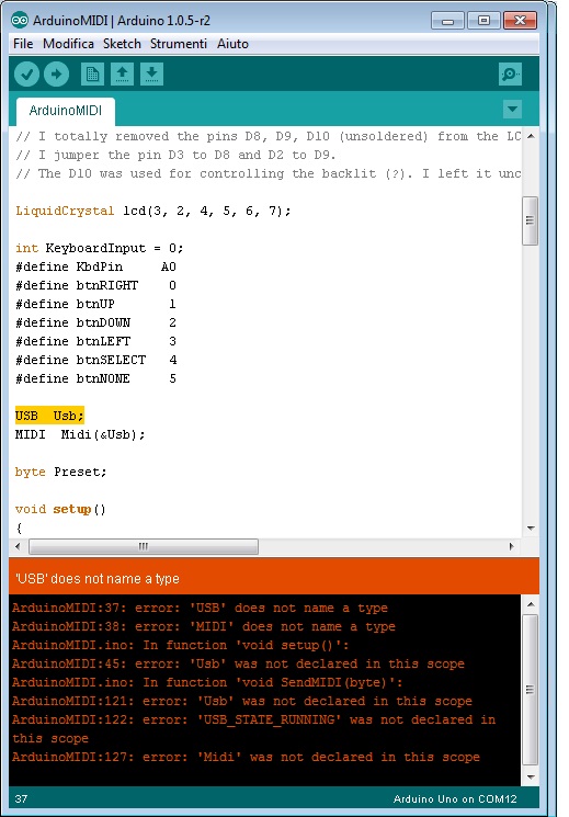

Ho acquistato arduino uno r3 e l'usb host shield.
Ho guardato un po' di guide e ho provato a replicare il circuito del video.
Purtroppo quando quando cerco di caricare il codice su arduino mi segnala parecchi errori.
il codice fornito dall'autore del video è questo https://github.com/vegos/ArduinoMIDI/blob/master/ArduinoMIDI.ino , lo copio esattamente come è scritto con copia/incolla.
Nel farlo non collego l'usb host shield.
Ho importato anche la libreria usb-midi coverter che si trova qui GitHub - YuuichiAkagawa/USBH_MIDI: USB MIDI 1.0 class driver for Arduino USB Host Shield 2.0 Library come indicato dall'autore del video. L'autore mi ha scritto che devo usare sia l'USB che le librerie USB, ma sinceramente non capisco cosa intende, questo passaggio non mi è chiaro. Purtroppo non sono riuscito a trovare molto sull'utilizzo dell'usb host shield.
Ho l'impressione che la procedura non sia laboriosa e che, come mi ha scritto l'autore 2 volte nei commenti, debba essere semplice, ma al momento da solo non riesco.
Se mi poteste aiutare, questa cosa mi serve come il pane.
Una mano, perfavore
Prova a riportare gli errori che ti da il compilatore ... altrimenti come facciamo a provare a capire cosa succede ???
Guglielmo
Non riconosce "USB" come tipo di dati, hai incluso la sua libreria (non si vede la parte relativa dello sketch)?

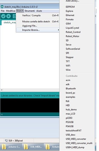

Ho importato tutte le librerie che l'autore mette a disposizione in questo link GitHub - YuuichiAkagawa/USBH_MIDI: USB MIDI 1.0 class driver for Arduino USB Host Shield 2.0 Library , sia le librerie usb-midi che quelle standard (usb host shield libraries 2.0).
Purtroppo non ho trovato tutorial o spiegazioni sull' usb shield e questo passaggio non mi è chiaro.
L'autore mi ha detto di usare sia l'usb e l'usb-midi, ma sinceramente non ho capito cosa intenda, tra l'altro colloquiare di queste cose in inglese non è il massimo.
Ha provato a guardare anche QUESTA libreria che è fatta per shield USB Host e la documentazione associata QUI ?
Magari trovi informazioni utili ... :roll_eyes:
Guglielmo
Grazie Guglielmo per l'aiuto.
Avevo già guardato anche quelle librerie, sono uguali a quelle dell'altro link.

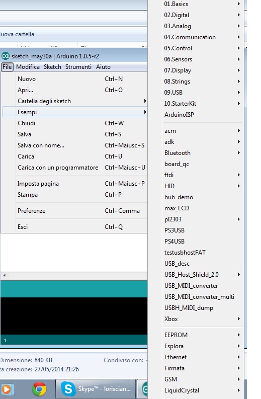

Io devo aprire una libreria dagli esempi e caricarla giusto? L'usb host shield deve essere montato durante l'operazione?

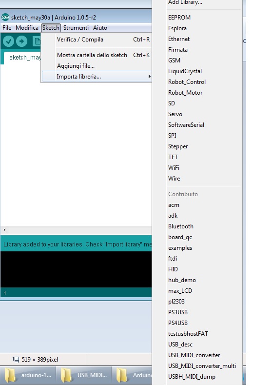

Come ben descritto, una volta scompattata la libreria, devi mettere l'intera cartella, con l'IDE chiuso, nella directory dove sono le altre librerie e successivamente aprire l'IDE.
A questo punto, se ben installata, tra gli esempi dovresti vedere tutti quelli inclusi con la libreria e dovresti poterli compilare/provare.
Se gli esempi ti funzionano, allora la lib è ben installata e puoi prendere spunto dai detti esempi per il tuo programma.
Guglielmo
Sì Guglielmo è quello che ho fatto.
Qualsiasi esempio di questa libreria io provi a caricare mi da errore come nella prima immagine che ho postato, tutti gli altri esempi funzionano.

Scusa, esattamente, quali esempi ti danno errore e quali funzionano ?
Guglielmo
Quelli già presenti in arduino IDE, cioè quelli numerati si caricano tranquillamente.
Quelli nel mezzo dell'elenco, inerenti all'usb shield danno tutti errore.
... ho fatto una prova e ... credo di aver capito ...
Ti parlo della libreria che ti ho indicato io, QUESTA ...
... ho seguito esattamente le sue istruzioni e ... l'IDE mi ha giustamente segnalato all'avvio che il nome della cartella USB_Host_Shield_2.0 era un nome NON ammesso ! Ho semplicemnete cambiato nome a tale cartella in USBHostShield e ... ho caricato e compilato gli esempi senza problemi XD
Es. : USBHIDBootKbdAndMouse
/var/folders/td/xjbgg2n97rl9wsy40_rsj90h0000gn/T/build8913078524624145654.tmp/USBHIDBootKbdAndMouse.cpp.hex
Binary sketch size: 23,362 bytes (of a 28,672 byte maximum)
Morale ... fare sempre attenzione hai messaggi di errore dell'IDE perché indicano esattamente il problema e riportarli TUTTI a chi cerca di aiutarvi !!!
