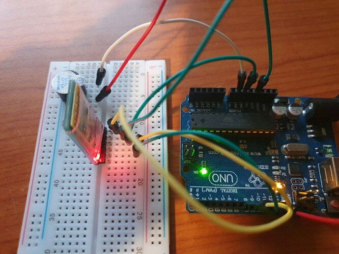

Sto usando un Arduino Uno, lascio in allegato una foto del collegamento (se può servire).
Questo invece è il codice che sto usando e che, ovviamente, non funziona.
Perfetto, grazie, ora è più chiaro ... se segui i link che ti ha già messo docdoc trovi quanto ti serve.
