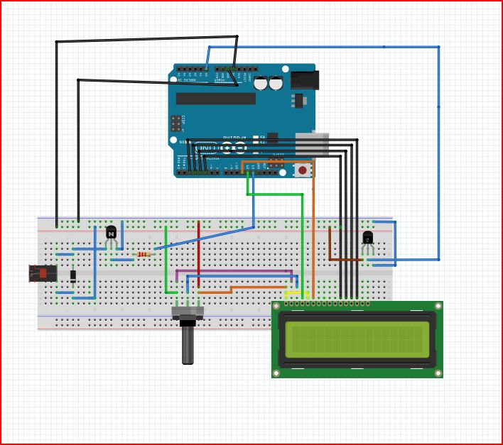

salve a tutti, sono alle prime armi con arduino e ho bisogno di aiuto XD
il mio intento è quello di riuscire a far scattare il relè arrivato ad una determinata temperatura.
sono quasi riuscito nell'intento ma ho un piccolo problema : arrivato alla temperatura scelta, il relè scattando manda in tilt il sensore che di botto sale, mettendoci una vita ad abbassarsi di temperatura. chiedo il vostro aiuto :slight_smile:

Quale sensore stai usando e quale relé. Come stai alimentando Arduino.
Ciao Uwe
il relè è SMI-05VDC-SL-2C e il sensore è LM35. il circuito è alimentato dai 5 volt di arduino alimentato dal computer
come dico sempre, è megli allegare lo ashema elettrico, cosi si vede il tutto comè collegato :wink: (e magari una bella foto del circuito reale..no fritzing)
questo è lo schema con fritzing la foto la metterò successivamente
attendo lo schema no fritzing, ma quello classino con i componeti disegnati

per quanto riguarda il circuito? credo sia li il problema
a occhi sembra correto, ma come gia detto, dipende come lo hai fatto realmente e con fritzing non lo si capisce, per cui sarebbe meglio vedere lo schema e una bella foto su come è fatto (se ne nedono di cose curiose!)

ecco qui lo schema disegnato ( spero si legga bene)
mmh.. azardo...
se la cosa non è software potrebbe esssere che quando il rele è eccitato (quindi consuma corrente) essendo che relè e sensore son sullo stesso "canalae" di alimentazione, non vorrei che esso (il relè) andasse a immettere rumore o creasse problemi a quella linea (sbalzini di tensione) che possa andar a compremettere la lettura... prova magari a mettere tra l'ngresso della tensione del sensore e massa un condensatorino (10nF dicono i DS).
Puoi anche provare ad usare 2 alimentazioni separate (una per il rele e Arduino per il resto) con GND in comune.
Per il software, il primo punto può funzionare ma non facendo due analogRead() una in coda all'altra.
Per il punto due, quel tuo if è errato (rifai i calcoli senza float).
