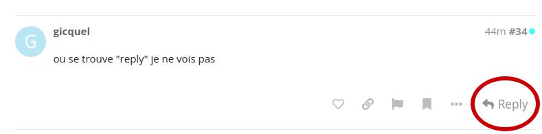

ok! d accord.je suis sur le site que vous m avez donné et j essaie de comprendre
oh! je crois que je n est pas repondu a la meme poersonne !bonjour jpbbricoile
Pour répondre à la bonne personne le plus simple est de cliquer sur Reply dans le bas du message auquel on répond comme ça le nom de la personne apparaît et un lien de créé vers le message en question .
En bas à droite de chaque message
