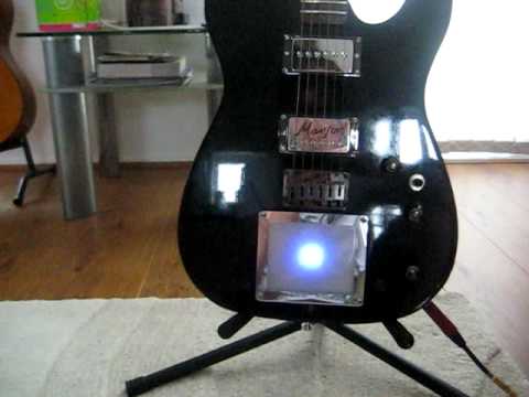

Ho una chitarra che ha uno spazio vuoto all'estremità inferiore, e vorrei riempirlo con un uno schermo touchscreen (tra 4 e 5 pollici) che mi vada a comandare un multieffetto sulla pedaliera dal nome KAOSS PAD (2 o 3 è indifferente)
Il touchscreen deve inviare dei segnali midi all'effetto seguendo le direzioni del mio dito e modulando a seconda di come lo muovo (sulle assi X e Y), quando stacco il dito equivale al segnale "off". A questa, che è l'impostazione base base base, vanno associate altre 3 funzioni:
  • poter cambiare programmi tramite un potenziometro a giro infinito
  • avere un pulsante "hold" che premuto in contemporanea a una determinata posizione del dito sullo schermo, tiene le ultime impostazioni anche quando stacco il dito "modulatore"
  • avere un simpatico led, posto sotto lo schermo, che fa dei giochini di luce (ciclo di colori) con effetto a riposo, e che risponde alle sollecitazioni quando mi muovo sul pad.
    Sicuramente chi frequenta questo forum sa esattamente di cosa sto parlando, ma vi allego un video, più esplicativo di tante mie parole!
e questo è ciò a cui aspiro.
