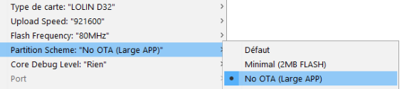

.... % de l'espace de stockage de programmes. Le maximum est de 1310720 octets.
1.310.720 octets, ça correspond à un partitionnement de la mémoire Flash 'par défaut'
Est-ce délibéré et optimisé en fonction des besoins de l'application ?
Sacrifier l'OTA et c''est +60% de supplément d'espace disponible pour le code !! (2.097.152 octets)
voilà un résultat de compilation en choisissant le schéma de partitionnement 'Large Code, No OTA'
...% de l'espace de stockage de programmes. Le maximum est de 2097152 octets.
Au delà il faut éplucher le code , le faire maigrir pour essayer de le faire tenir dans la mémoire Flash disponible
Le BLE sur ESP32 est encombrant (code) et énergievore (paradoxe pour du Low Energy !!)
Merci pour votre réponse.
J'avais vu l'option, j'ai utilisé l'option «minimal SIPPFS» car j'utilise l'OTA.
