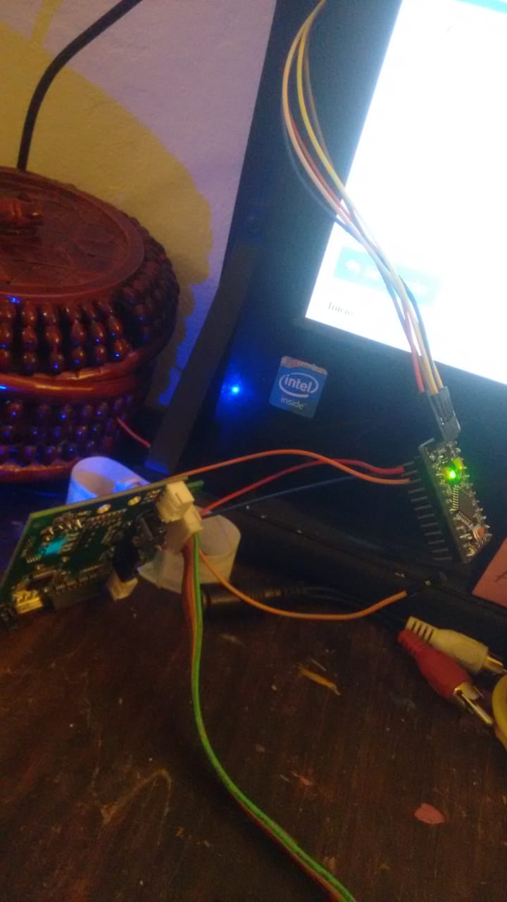

y acá les comparto una postal de la lucha... perdón el poco profesionalismo de mis conexiones
Yo intentaría leer la salida Tx de la placa del SMT por medio de un puerto serie del arduino (según cual uses será via Serial o SoftwareSerial) y mandarla a la consola a ver que resulta.

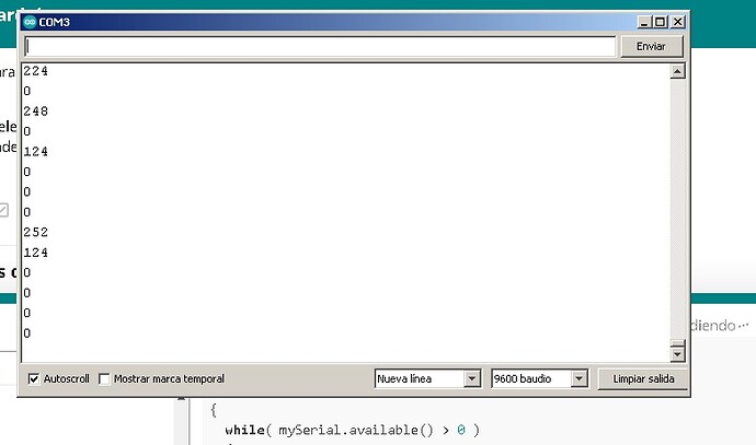

Bien! estuve en eso en este ratito... digamos que "logré" que la placa base que tiene el SMT, al hacer contacto con arduino, el monitor serial me muestra en teoría valores midi.
el tx y rx de la placa que tiene el smt a los rx y tx que definí en el ide (10 y 11). El TX al hacer contacto con los dos pines de arduino (10 y 11) el monitor serial me muestra cierta actividad.
Todavía no me puse a desglosar el SMT. Simplemente estoy tratando de ver si la placa bae del smt genera algun tipo de señal por el monitor serial
creo que en algo me he acercado, a no ser que simplemente sean impulsos de corriente y yo este todo ilusionado sin sentido.

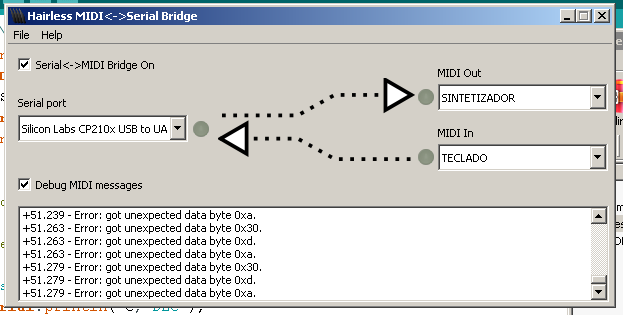

y al ejecutar, el monitor serial me muestra lo siguente:
de todos modos, pienso que es por que solamente está ejecutando el software serial... toco con las teclas del controlador midi y es lo mismo... no estaría recibiendo impulsos midi.
Sin título
Este es el programa para convertir el puerto com a midi y tiene su monitor serial y creo que llegué a la conclusión de que no envía señales midi por lo que aparece. Si fuese midi mostraría la velocidad y la nota :frowning:

Claro creo que sería así... de todos modos el hairless lo que hace es puentear entre una señal midi IN hacia el puerto com que lo convierte a midi con el arduino, hacia un midi OUT que sería otra salida. Seria como tener un controlador midi normal a la pc y de la pc a un programa de producción. Lo que hace el programa es dejarme enviar las señales midi al arduino y de ahí enviar la señal a una fuente de sonido.
Creo que no nos entendimos.
Te dije que vieras si podías capturar los datos que pasan por el Tx del SMT con el arduino y los mandes a consola, si eso funcionaba seguíamos, no entiendo por qué incluiste Midi.h y todo lo demás.
Midi.h usa el puerto serie del arduino, lo setea a 31250 bps (que es la velocidad a la que trabaja Midi) y luego tu lo pisas y lo seteas a 9600 bps.
¿Qué datos midi va a detectar Hairless si la velocidad no coincide y la información tampoco?

Además, si te fijas en la linea de código que puse de ej. en el post anterior puse print no println, y si miras la captura del Hairless te dice que recibe 30, 0D, 0A que no son datos midi.
Y claro, es el digito '0', el caracter CR y el LF, de un println con dato 0.
