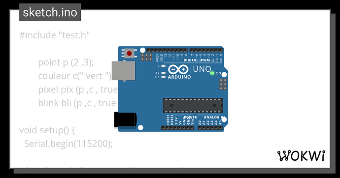

avec ce que j'ai compris, j'ai fait ce petit projet qui à l'air de fonctionner
Wokwi lien
Par contre pour le destructeur je vois pas quand je devrais l’utiliser !

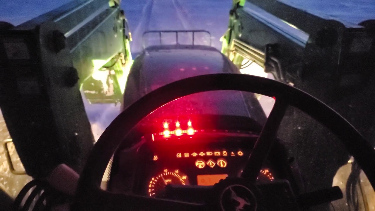

Oui c'est la partie light_bar qui a un nombre de pixels defini dans le [.ino].
La partie sectios_bar, c'est aussi des neoPixels avec un nombre maxi de pixels aussi defini dans le [.ino].
Une video d'une light-bar avec une ancienne version d'AOG

Si je regarde les résultats du bout de code ci-dessous, je m’aperçois que lors de l’héritage, la méthode héritante crée ses propres attributs de la classe héritée.
#ifndef TEST_H
#define TEST_H
class point {
	public :
		point(int x, int y){
      this->abs =x;
      this->ord =y;
		int abs;
    int ord;
		void afficher () { Serial.print("p.abs = "); Serial.print(abs);Serial.print("\tp.ord = "); Serial.print(ord);}
class couleur {
	public :
		String coul ;
		couleur ( String c ) : coul ( c ) {}
		void afficher () { Serial.print("color = "); Serial.print(coul);}
class pixel : public point , public couleur {
	public :
		bool visible ;
		pixel ( point p , couleur c , bool b ) : point ( p ) , couleur ( c ) , visible ( b ) {}
		void afficher () { Serial.print("pixel.abs = "); Serial.print(abs);Serial.print("\tpixel.ord = "); Serial.print(ord);}
// Question : Est ce que plusieurs class peuvent hériter de la même class ? Comme si-dessous.
//     Raiponce: OUI.
class blink : public point , public couleur {
	public :
		bool _blink ;
		blink ( point p , couleur c , bool cl ) : point ( p ) , couleur ( c ) , _blink ( cl ) {}
		void afficher () { Serial.print("blink.abs = "); Serial.print(abs);Serial.print("\tblink.ord = "); Serial.print(ord);}
#endif
// dans .ino:
#include "test.h"
	point p (2 ,3);
	couleur c(" vert ");
	pixel pix (p ,c , true );
	blink bli (p ,c , true );
  Serial.println(">> Après déclarations:");
  //Serial.print("p.abs = ");Serial.print(p.abs);Serial.print("\t\tp.ord = ");Serial.println(p.ord);
	//Serial.print("pix.abs = ");Serial.print(pix.abs);Serial.print("\tpix.ord = ");Serial.println(pix.ord);
	//Serial.print("bli.abs = ");Serial.print(bli.abs);Serial.print("\tbli.ord = ");Serial.println(bli.ord);
	p.afficher(); Serial.println();
  pix.afficher(); Serial.println();
	bli.afficher(); Serial.println();
  Serial.println("\n  Modification des valeurs:");
  bli.abs = 8; Serial.print("bli.abs = 8");
	pix.point::ord = 6; Serial.println("\tpix.point::ord = 6");
  Serial.println(">> Après modification des valeurs:");
void loop() {}
Résultat dans le moniteur série:
>> Après déclarations:
p.abs = 2	p.ord = 3
pixel.abs = 2	pixel.ord = 3
blink.abs = 2	blink.ord = 3
bli.abs = 8	pix.point::ord = 6
p.abs = 2	p.ord = 3
pixel.abs = 2	pixel.ord = 6
blink.abs = 8	blink.ord = 3
Ce qui revient à dire que si deux enfants héritent du même père, lorsque le père vieillit d’une année, je dois aussi dire à chaque enfant que leur père vieillit d’une année !
Oui le père n'est pas partagé - c'est pas comme cela qu'il faut comprendre la programmation orientée objet
Voyez plutôt cela comme un héritage génétique :slight_smile: ➜ les enfants ont les gènes (attributs) des parents.
