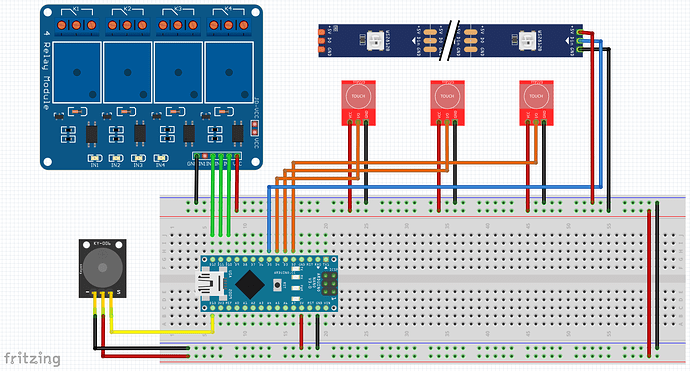

Bonjour,
Après beaucoup (trop) de temps passé sur Python, je fais un gros retour aux sources et repasse sur Arduino. Et quoi de mieux pour se remettre sur les rails qu'un gros projet d'un niveau démoniaque, non ?
Bon, trêve d'humour, comme je suis un peu (beaucoup) rouillé, je me tourne vers vous. Pour ce projet que je présenterai très certainement une fois terminé, j'ai besoin d'utiliser des petits capteurs tactiles TTP223, couplés à des leds RGB WS2812B (chaque bouton aura sa led attribué, juste au dessus de lui dans une impression 3D, pour créer une sorte de "bouton interactif").
J'ai comme objectif de créer une machine à état associée à plusieurs type de clique : des cliques longs, des cliques courts, des doubles cliques, etc... Et comme il y a plusieurs boutons qui auront le même principe de fonctionnement, j'ai décidé d'encapsuler la machine à état dans une classe (spoiler, elle s'appelle "ZoneEclairage" :wink:)
Je souhaitai utiliser Toggle pour approfondir mes connaissances sur cette bibliothèque, mais malheureusement il y a une incompatibilité entre celle-ci et FastLED, utilisée pour contrôler les leds RGB. Je suis donc passé à OneButton (qui présente l'avantage d'avoir nativement des fonctions pour gérer les différents types de cliques).
J'aimerai intégrer dans ma classe à la fois la machine à état mais aussi la gestion de la LED RGB associée au bouton ! Donc pour cela j'ai besoin
  1. De trouver comment attacher les différentes fonctions de la classe pour gérer la machine à état aux fonctions de OneButton directement dans la classe et non pas dans le programme;
  2. Cette question en pose une autre : comment créer et utiliser une instance de FastLED et de OneButton (OneButtonTiny dans mon cas) dans la classe !
Je ne sais pas si je suis clair, si ce n'est pas le cas pas de problème, je peux fournir plus d'infos et/ou reformuler ma (que dis-je, mes) questions :slight_smile:

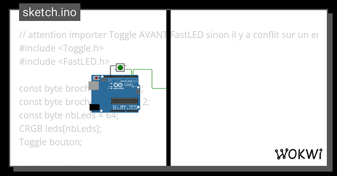

en fait l'incompatibilité sur les enum peut être levée en important "dans le bon sens" les bibliothèques (d'abord Toggle.h puis ensuite FastLED.h
voir cet exemple:
le code
// attention importer Toggle AVANT FastLED sinon il y a conflit sur un enum

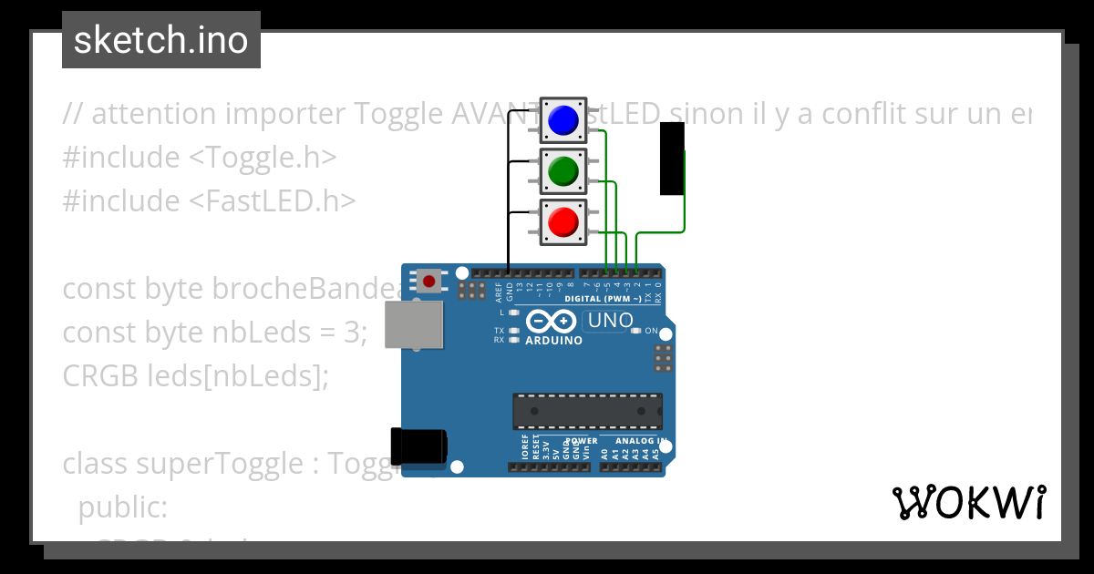

Tenez, c'est vite fait de l'écrire :slight_smile:
j'ai un bandeau de 3 LEDs
je crée un tableau avec 3 instances de ma classe superToggle
une instance prend une référence vers sa led, la broche du bouton et la couleur de la LED que l'on veut.
vous verrez la directive using que vous ne connaissez peut être pas, en gros ça veut dire que ma classe fait suivre les appels aux fonctions poll, onPress et onRelease à la classe parent (Toggle)
le code

Bonjour et merci @J-M-L pour cet exemple très complet :wink:
Du coup je vais utiliser une référence vers l'objet CRGB (déclarée en static dans le private de la classe pour n'en déclarer qu'une pour toutes les instances, ça économisera un peu de mémoire) au lieu du pointeur que j'avais initialement prévu.

Je viens de finir le câblage :
Câblage
(désolé, c'est du fritzing, je ferai un vrai schéma quand j'aurai le temps :woozy_face:)
@J-M-L Avez vous une idée de ce qui peut se passer dans mon programme pour causer cela
J'ai beau chercher je ne trouve aucune explication!
Cordialement
Pandaroux007
