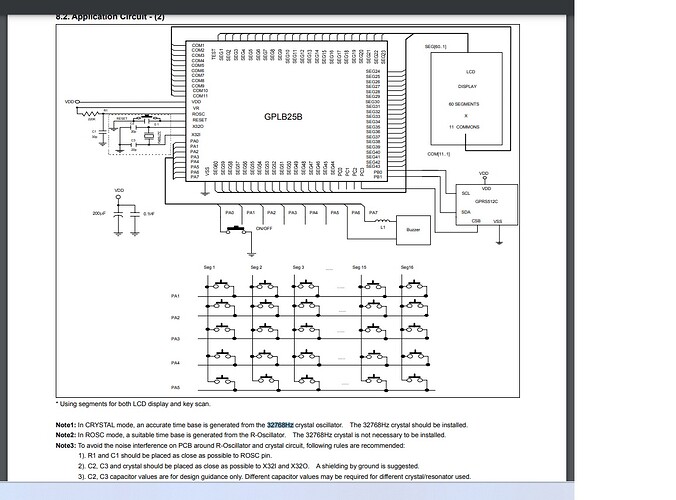

ho fatto tutte le prove che mi avete consigliato ma non sono andate a buon fine, penso abbia ragione @C1P8 . Guardando il datasheet del mcu del dartboard ho raccolto informazioni sul funzionamento della matrice, Utilizza i segmenti sia per il display LCD che per la scansione della matrice stessa (sicuramente i pin da pa0 a pa6 sono le colonne, che includono anche i due contatti di accensione e start rintracciati dal monitor seriale dato che la matrice è da 84 -7x12, il pannello dart ne richiede 82). possiede un cristallo a 32768Hz che presumo sia anche la frequenza di scansione. l'ultima soluzione che potrei tentare sarebbe cercare di sincronizzare quel cristallo con arduino ma questo non so se sia fattibile

Ignora tutto quello che non riguarda la matrice di pulsanti
Non devi sincronizzare il cristallo, ma la scansione
E ti ho spiegato come fare
Mostrami le prove che hai fatto
I tasti power e start li ho rintracciati sulla matrice perché premendoli me li segnava su r6 c2 ed r6 c3 (che quasi sicuramente saranno su un altra riga dato che per il momento mi vede solo r6, solo quei due tasti, gli altri non sono sulla matrice.

Ok che hai simulato l'azione in parallelo ma non hai tenuto conto che l'mcu del dartboard scansiona continuamente le righe, è questo il problema...
Purtroppo mi hanno dato conferma che ciò che avevo intenzione di fare non è fattibile.
Se vuoi carico anche tutti i codici a cui ho lavorato con i consigli che mi avete dato ma sono inutilizzabili per lo scopo. Ho provato sia con che senza resistenze di limitazione corrente, con e senza pullup interne/esterne, con le pulldown e logica invertita... Niente da fare.
L'unica soluzione è escludere l'elettronica del dartboard e usare il progetto opendarts... O tentare lo sniffing della sram (non ci provo nemmeno)
