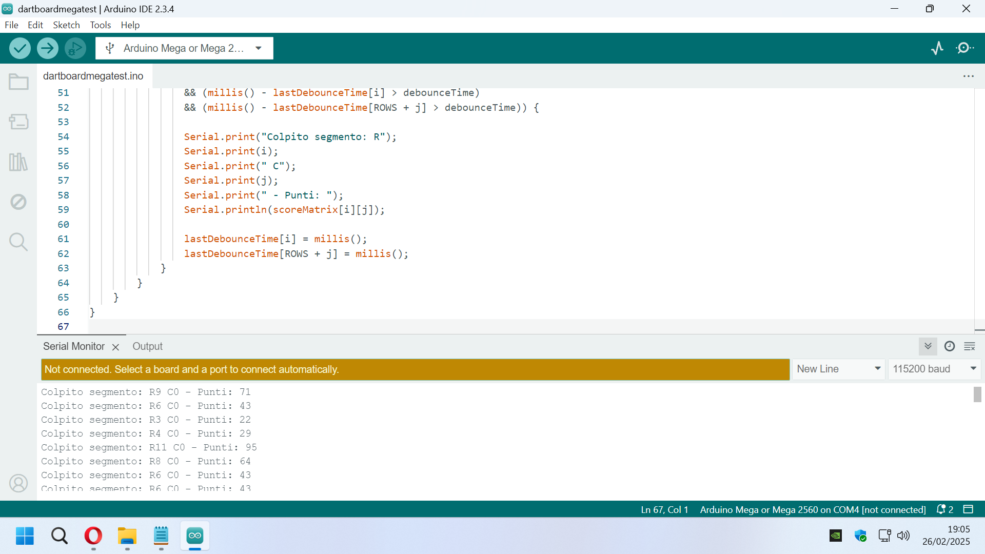

Salve a tutti, ho interfacciato un arduino mega ad un dartboard elettonico, ho però un problema di lettura della matrice, essendo che l'arduino mega deve solo leggere i colpi e non gestire tutto il dartboard (la sua elettronica è e deve rimarere operativa), ho impostato righe e colonne come input (non posso usare la logica di opendart per mantenere l'elettronica originale) e fin qui tutto bene, le colonne me le rileva giuste, mentre le righe le rileva tutte in sequenza tenendo premuto il settore, se premo e rilascio svariate volte segna le righe random (vedasi screenshot, fatto con mega scollegato...)
ecco il codice, spero almeno in un indizio per poter risolvere

Ciao...ho la senazione che sia un problema hardware...del tipo che se chiudi uno dei nodi in realtà ne chiudi anche altri...
mi fa strano perchè le righe le segna tutte,anche cambiando pins
Io sto con @andreaber e voglio vedere lo schema prima di pronunciarmi
Comunque c'è qualcosa di non chiaro 'anche' nella matrice dei tempi di debounce
Io invece mi chiedo proprio come possa funzionare il software: hai configurato tutti i pin di riga e colonna come ingressi a pullup e quando fai la scansione non li vai ad impostare come uscita.
Come può essere vera la condizione digitalRead(rowPins[i]) == LOW o a condizione digitalRead(colPins[j]) == LOW se lo stato del segnale rimane sempre e comunque a pull-up e quindi a 5V?
Il fatto che tu ottenga dei valori sul monitor seriale, per quanto incoerenti, suggerisce un errore hardware nel cablaggio come ipotizzava @andreaber.
Ti suggerisco di dare un'occhiata a questo post di Nick Gammon che spiega nel dettaglio come funziona l'algoritmo da adottare per fare la scansione della matrice di tasti.
Infine ho un dubbio: quella di non utilizzare librerie già pronte ed ampiamente collaudate come ad esempio keypad.h è una scelta precisa o semplicemente non la conoscevi?

Esatto è in parallelo. Ci sono solo delle resistenze in serie tra la matrice ed arduino per limitare l'amperaggio. Se ti riferisci allo schema del dartboard non ce l'ho, so solo che la sua elettronica gestisce come high le colonne (4.2volt) e low le righe (1.95v) ed ogni pin della matrice si collega separatanente alla sua mcu (gplb25b), arduino l'ho collegato in parallelo alla matrice solo ed esclusivamente per leggere i valori, per questo sono input sia righe che colonne.

Ho fatto al volo un circuitino che cerca di simulare il tuo progetto (in realtà si tratta di copia/incolla di altro trovato online), ma ho omesso le resistenze che secondo me sono ridondanti.
Gli switch simulano la "scansione" fatta dalla dashboard che quindi porta a LOW tutta la serie di contatti.
Sembra funzionare tutto come dovrebbe, sia scansionando sulle colonne che sulle righe, il che riporta in pole position il problema hardware.
Grazie.Pensi possa essere il mio arduino mega defunto?
No, non credo. Io proverei ad eliminare le resistenze.
Provo... Comunque notavo una cosa nella tua simulazione, se attivo due o più switch sulle righe, da il problema che ho io, quando scansiona rileva la singola colonna e tutte le righe (tenendo premuto) .
