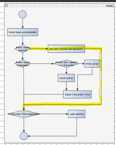

Hast Du denn den PAP schon?
Weil, die Aufgabe lautet ja aus dem PAP die Software zu erstellen.
Das geht bestimmt auch mit einem umgekehrten Konstruktionsprozess. :grinning:
Vielleicht, wenn du ihm das Programm schreibst.
Wie sieht denn dein PAP aus?
Was wirst du für die undefinierten Zustände annehmen?

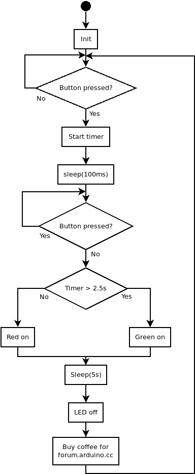

Ich würde das so machen:

Das ist der Unterschied von Erkennung der Flanke und des Pegels...
Solange Du Button pressed abfragst, kannst Du nix anderes machen.
Du bemerkst erst den Status, wenn die Taste losgelassen wurde.
Und das sleep(...) erst... da ignoriert es jede Eingabe.

Da wäre es egal. Das auslösende Ereignis ist erfolgt. Das nächste Ereignis ist das verlöschen der LED.
Ja... ist halt blockierende Programmierung bei meinem PAP. Das Button pressed? reduziert sich am Ende auf ein digitalRead(...).
das ist nicht richtig.
deshalb erstellt man erst ein Diagramm was das Programm machen soll, holt Feedback ein, und dann macht man erst eine Implementierung.
