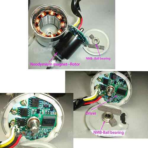

Die Pole beziehen sich nicht auf die herausgeführten Wicklungen sondern auf die Polpaare des Rotors (Magnetpaare)
Motore mit 2 Polen (1 Poolpaar) drehen sich mit fast mit der Geschwindigkeit des Drehfelds. Synchronmotoren mit genau der Drehzahl, Asynchronmotore etwas langsamer (Schlupf).
Motore mit 4 Polen (2 Polpaaren) drehen sich mit der halben Drehfeldgeschwindigkeit.
Bürstenlose Gleichstrommotore mit 18 Dauermagneten auf dem Rotor drehen sich mit mit 1/9 der Drehfeldgeschwindigkeit. Dazu haben sie auch 18 Statorspulen, die aber elektrisch zu 3 Spulen in Serie geschaltet sind.
Vorteil ist daß die Magnete kleiner sein können also Quaderförmig und nicht 2 Halbschalen.
Da die Frequenz höher ist gegenüber einem Motor mit weniger Polen um gleiche Drehzahl zu erreichen ist der Scheinwiderstand der Wicklung größer und es fließt weniger Strom bei gleichen Wicklungsdaten ( Drahtdurchmesser, Spulengrößer und Drahtdurchmesser).
