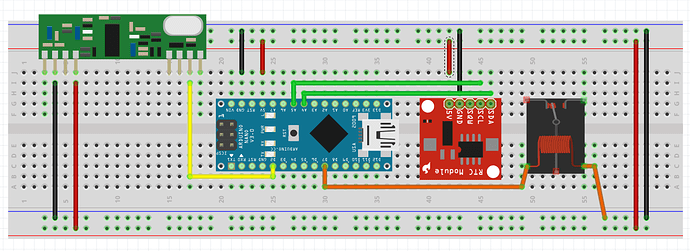

Tout d'abord bonjour à tous et merci de l'attention que vous porterez à mon problème.
Je suis nouveau sur le forum donc n'hésitez pas à me dire si je poste au mauvais endroit ou autre erreur... :slight_smile:
Alors voilà j'ai pour projet de pouvoir démarrer ma pompe d'arrosage à heure fixe via un module RTC associé à un Arduino nano, mais j'aurai également voulu la couper ou l'allumer au besoin avec ma télécommande chacon DI.O.
J'ai déjà fait deux codes qui fonctionnent indépendamment, un pour le démarrage-arrêt avec le module RTC et l'autre avec la télécommande 433Mhz mais je n'arrive pas à mixer ces deux codes pour en faire un seul qui ferais interagir les deux fonctions.
Je mets aussi un petit schéma de câblage, si vous avez besoin de plus d'information n'hésitez pas à me le dire.
Encore merci pour l'aide que vous m’apporterez.

je n'ai pas testé du tout mais un petit truc comme ça devrait vous donner des idées sur comment gérer les 2 en même temps en utilisant une variable qui mémorise l'état dans lequel on est.
j'ai pris comme hypothèse que si vous forcez l'extinction alors il faut attendre le prochain cycle pour recommencer et que si vous forcez l'allumage alors ça s'éteindra tout seul à la prochaine heure de fin.
à affiner.
l'autre modification structurelle est dans la gestion du temps: il vaut mieux compter en minutes depuis minuit pour ce genre de choses sinon quand vous comparez avec un && les heures et minutes ça ne fonctionne pas.
si (h > 10 ET min >22) par exemple n'est pas toujours vrai après 10h22.... par exemple à 11h15 vous avez bien h>10 mais min <22 donc votre test dirait faux. c'est pour cela qu'il faut tout ramener dans un seul référentiel absolu qui mesure le temps depuis minuit.
enfin j'ai changé la variable qui lit le résultat du code reçu dans le bon format (unsigned long long) et donc les constantes doivent être déclarées avec ULL à la fin (regardez dans votre librairie le type retourné par l'appel à mySwitch.getReceivedValue() )
essayez ça et bien sûr corrigez les bugs!

Merci beaucoup pour votre aide il semblerai par contre que je vous ai fourni le mauvais code pour ma télécomande car j'en ai 2 différentes, voici le nouveau et désolé pour mon erreur.
Programme_reception_telecommande_chacon.ino.ino (723 Bytes)
Bonsoir - Le forum n'est pas la pour coder à votre place. Je vous ai donné une piste à Explorer
je vous suggère de comprendre ma proposition d'intégration précédente et de l'adapter votre code et de bosser un peu.. si vous rencontrez des soucis postez votre code, expliquez votre approche et le pb que vous rencontrez
