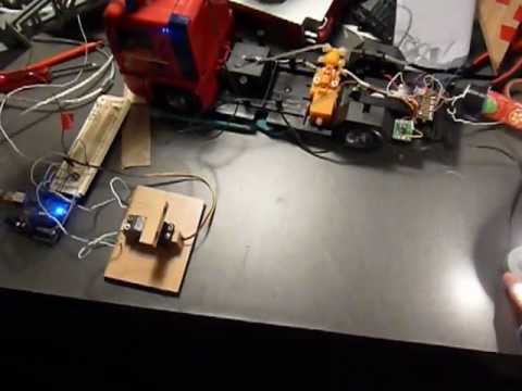

J'ai un projet en cours, qui n'avance pas trop malheureusement, dont une des fonctions est de se diriger vers une source de lumière (enfin une source de chaleur).
J'utilise 2 photo-transistors montés comme deux yeux sur une tourelle servo et je mesure l'écart de luminosité reçu par chacun pour en déduire la direction de la source de chaleur.
C'est un peu capricieux mais les premiers essais ont montré que ça peut marcher:
