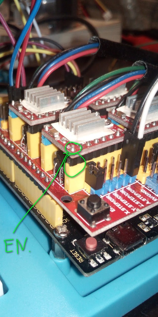

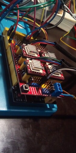

Voici mon matériels :
Carte mega
shield CNC V3 (j’ai mis un cavalier sur la broche EN/GND)
Contrôleur A4988
Moteur pas a pas nema 17
j’utilise la librairie accelStepper.

une idée = ce contrôleur généralement possède une pin enable qui active ou pas le composant . Il faudrait "tordre cette patte" des contrôleurs lorsque vous les insérez dans le shield pour ne pas qu'elles aille à la jonction commune enable du shield et les piloter séparément depuis d'autres pins de l'arduino
Merci pour la réponse :slight_smile:
Effectivement c'est une idée...
Je serai par contre obligé de jouer de la pince coupante et peut-être du dessoudage...
il suffit d'incurver un peu la broche lorsque vous glissez le module dans le support comme ça elle dépasse le long du support et vous pouvez aller mettre un fil dupont femelle sur cette broche
ensuite faut trouver une broche non utilisées par le module sur votre arduino et faire un truc similaire - incurver la broche du shield pour qu'elle ne rentre pas dans l'arduino et glissez l'autre côté du fil Dupont (male) dans l'arduino
Je garde dans un coin la solution d'utiliser la broche EN. de chaque module.
Sur les modules A4988, il semblerait que pour "activer" le module, la broche EN. doit être au niveau BAS -> GND?
Et donc pour qu'elle soit "désactiver", la broche EN. doit être au niveau HAUT-> 5V?
J'ai bien compris?
Exact.
D'ailleurs contrairement aux autres boitiers, en général la broche EN ne permet pas de prendre en compte les entrés, ici ce n'est pas le cas. D'habitude on utilise plutôt le terme de OE (output enable).
Je partage l'avis de @J-M-L
Sur le V3, il y a tout un connecteur prévu pour pour sortir des broches supplémentaires (9 à 13 et A0 à A3). Elles ont des noms qui viennent de l'utilisation de GRB, mais sinon, ces broches sont libres.
Les broches 12 et 13 peuvent éventuellement être utilisées pour le 4ème moteur si il doit être indépendant.
