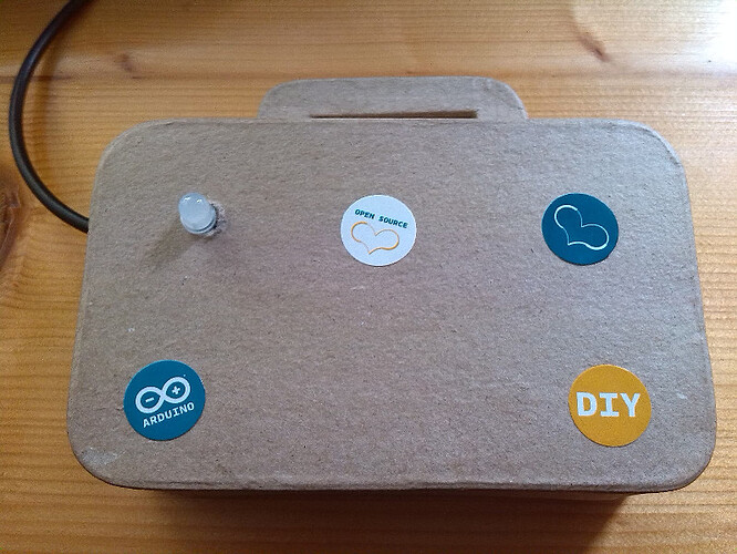

Bonjour tout le monde,
Bon le titre est un peu racoleur ;D
Pour le moment, je me contente de changer la couleur d'une led RGB en fonction de l'état de mon cerveau : relaxation ou attention. Mais les possibilités de cet engin sont infinies... sauf qu'il ne pourra jamais lire dans les pensées (ouf...).
J'avais vu passer un post sur le forum (ici plus exactement : a - Français - Arduino Forum) un post sur un système d'électroencéphalogramme portable commercialisé par la société Neurosky : http://neurosky.com/
Ceux-ci ont le bon goût de proposer un produit pas trop cher, avec beaucoup de doc, et surtout interfaçable avec un Arduino...
Je vous poste le code ici car ayant pas mal galéré avec la partie bluetooth, cela pour aider certains à se lancer.
Le code se trouve en attachement car problème de dépassement de nombre de caractères :roll_eyes:
J'ai commenté et traduit de l'anglais au maximum afin d'être le plus clair possible.
Sinon, pour la partie technique, et pour savoir ce que relève réellement le casque MindWave Neurosky, ou simplement pour plus de détails, tout est sur mon blog : https://vincentbarousse.wordpress.com/2015/02/17/sans-les-mains/
Question annexe : j'ai envie d'utiliser ce casque et ma petite valise avec des enfants (7 – 10 ans) pour leur apprendre à se concentrer / relaxer. Vous en pensez quoi niveau éthique / santé ?

Euuuuuhhh c'est juste fantastique ce truc !! :fearful:
Surtout pour le prix ! En terme de perf tu as testé un peu ? C'est fiable ?
Autre question : côté bluetooth je suis pas sûr d'avoir bien pigé mais il faut une carte capable d'être en maitre c'est bien ça ?
Bonsoir,
Alors pour le bluetooth, oui, c'est la carte reliée à l'Arduino qui est en mode "maitre".
En ce qui concerne les performances et la fiabilité, j'ai testé l'engin que sur 4 personnes différentes, alors je n'ai pas beaucoup de recul pour le moment.
Ce qui est sûr, c'est que "l'attention" est effectivement détectée par l'appareil : il suffit que la personne s'intéresse à une conversation, à une lecture... Pour la "relaxation", c'est plus dur, mais en tout cas reproductible.
Pour la fiabilité des mesures, encore une fois pas simple à déterminer vu que l'on mesure des ondes cérébrales, donc des trucs qui varient tout le temps.
Mais quand on voit le niveau moyen des intervenants sur le forum de Neurosky (chercheurs, universitaires...), je pense que l'on peut en déduire que l'engin est sérieux.
Quand à moi, même si pour le moment je ne vois pas encore trop comment, j'aimerai bien faire avancer et tourner un petit robot en me basant sur les ondes cérébrales. Disons que c'est un projet à moyen terme...
