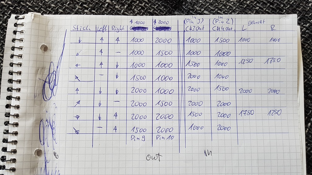

als anhang ist ein bild was der rc stick tut und was die servos tun
  1. Spalte: Knüppelstellung vom sender
  2. Spalte: Stellung linkes servo
  3. Spalte: Stellung rechtes servo
  4. Spalte: ausgangspuls in Millisekunden linkes servo
  5. Spalte: ausgangspuls in Millisekunden rechtes servo
  6. Spalte: Eingangspuls in Millisekunden arduino pin 3
  7. Spalte: Eingangspuls in Millisekunden arduino pin 2
  8. Spalte gewollter Ausgangspuls arduino pin 9
  9. Spalte gewollter Ausgangspuls arduino pin 10
Nun, in der RC-Servo-Welt ist 1500 der Nullpunkt und der Wertebereich geht von 1000 bis 2000.
In diesem Bereich arbeiten die Funktionen add und reverse und solche Werte werden per writeMicroseconds an die Servos ausgegeben.

nach ein bisschen nachdenken und hin und her gerechne sind mir die funktionen
double reverse(double val) {
 return (val-1500) * -1 + 1500;
double add(double val1, double val2) {
 double out = (val1 -1500 + val2 -1500) + 1500;
 out = (out < 1000) ? 1000 : out;
 out = (out > 2000) ? 2000 : out;
 return out;
void serviceServos(long pFrameCounter) {
 // do the v-tail mixing
 double left  = add(Chan2_val, Chan1_val);
 double right = add(reverse(Chan2_val), Chan1_val);
jetzt verständlich was sie tun.
