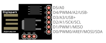

Salve,
forse sto per dire delle grandi cavolate, quindi vi autorizzo ad insultarmi se necessario ;D
Ho acquistato qualche tempo fa dei Digispark Attiny85, tipo questi
vorrei ora utilizzarli per leggere delle tensioni analogiche, dovrei leggere due tensioni quindi ho necessità di due PIN, A0 ed A1, i dati verranno inviati al PC per cui i PIN comuni alla USB non possono esser utilizzati.
Vorrei anche poter visualizzare i valori letti su un display e pensavo di acquistarne uno I2C da collegare all'Attiny85.
Il punto è che il pin A1 è comune all'SCK del bus I2C.
Dalla documentazione che ho letto i dispositivi I2C dovrebbero avere una logica a drain aperto e quindi richiedono una resistenza di pull-up collegata con il positivo di alimentazione per poter lavorare correttamente, secondo voi potrei omettere tale resistenza dato che l'Attiny85 gestirà il clock? credo che lo stato alto venga portato a +5V dal microcontrollore anche senza la resistenza di pull-up ma poi si avranno letture corrette del segnale analogico collegato all'ADC?
Pensavo di gestire via software la lettura del pin A1 ad intervalli di circa mezzo secondo e di aggiornare il display solo quando è realmente necessario, se i valori non variano inutile rinfrescare il display.
Nello schema che allego R2 e R3 fungono da partitore di tensione per una delle due tensioni da leggere, R6 l'ho inserita per evitare che la tensione presente sul partitore interferisca con il BUS I2C quando in uso e credo non disturbi troppo la lettura della tensione analogica.
Grazie in anticipo per i suggerimenti che mi darete
Dino
NO, il bus I2C richiede OBBLIGATORIAMENTE le resistenze di pull-up dato che, essndo appunto open-drain, il pin della MCU chiude SOLO verso GND ma mai verso Vdd, valore che la resistenza di pull-up ha il compito di dare.
Non puoi usare lo stesso pin come I2C ed ingresso analogico. Se non ti bastano i pin ... purtroppo hai semplicemente sbagliato a scegliere il chip di MCU ... ::slight_smile:
Guglielmo
E leggere entrambe le tensioni sul pin A0 usando il D1 per scegliere quale delle due?

questo implica che con l'utilizzo della libreria su citata le porte del uC non sono open-drain, ora compatibilmente con gli impegni quotidiani, devo studiarmi le librerie adatte agli ATtiny85 dato che questi mC hanno un hardware leggermente diverso e non sono compatibili con la libreria Wire, ho posto il quesito proprio per capire se qualcuno aveva già affrontato il problema, ti ringrazio per avermi ricordato che è chiaramente indicato tutto nel datasheet, ma come vedi tutto è sempre influenzato anche dal software...
Il problema maggiore credo derivi dalla frequenza del clock (100kHz in normal mode) che non va molto d'accordo con il circuito soprattutto quando la tensione del punto da misurare (ramo alto del partitore R2 R3) è bassa dato che la resistenza interna di pull-up è molto alta :frowning:
Spero di non avervi tediato inutilmente
Dino
