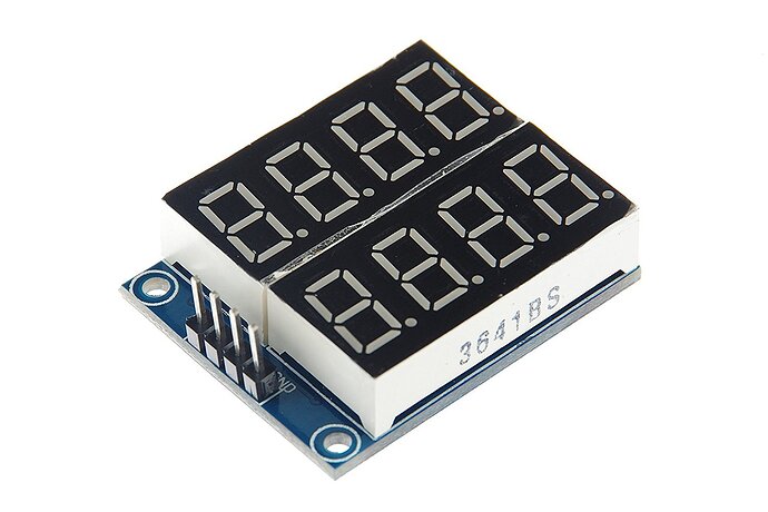

Buenas, quería saber el código exacto que debo poner para que salgan 2 valores float de hasta 4 cifras (0.00-99.99) en este display, con el punto incluido. Lleva 2 74HC164D en cascada. Los pines son VCC, GND, CLOCK y DAT.
El componente en cuestión es este: https://www.amazon.es/gp/product/B072BVXQPY/ref=oh_aui_detailpage_o05_s00?ie=UTF8&psc=1&tag=fcoches-21

Tienes dos 74HC164, uno controla los digitos, y veo 8 digitos y otro controla los segmentos.
Si accionas uno de modo que se cierre el circuito podras finalmente hacer que todo funcione.

Solo he tenido contacto con arduino 1 año, claro que he buscado info y se como funciona el sistema de registro del integrado. Lo que nunca he hecho es utilizar este integrado poniendo 2 en serie, si es que van asi en este componente, que tampoco lo sé porque el fabricante chino tampoco da mucha info. Como he dicho, no soy un experto en arduino y no me sé todas las funciones y códigos, por eso buscaba un poco de ayuda por este foro, asi como por otros mas conocidos pero menos especializados. Este display es lo único que me falta hacer funcionara para mi proyecto de grado superior, estoy haciendo un juguete educativo para un colegio de niños con paralisis cerebral.
Imagina una matriz XY, un 164 maneja las x o segmentos y el otro las Y o digitos.
Con eso y tu capacidad para un alumno de grado superior y lo que te di como información tienes suficiente.

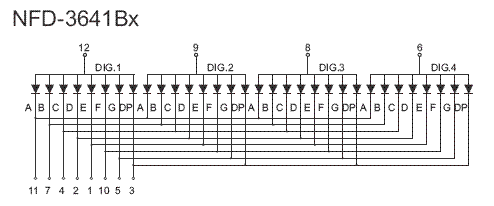

Sabes que un display puede ser ANODO o cátodo comun.
Tienes dos caminos, o lo buscas o lo pruebas. Si lo buscas mira que código dice el Display y listo, luego internet.
Si lo pruebas, comienza por una opción ANODO o CATODO y si no enciende, prueba la opuesta.
Es es el camino de un técnico o un ingeniero. Buscar, encontrar datos, informarse, si se comprende se hace bien de una vez y si no se comprende, se prueba tomando precauciones. No vas a quemar nada probando ANODO/CATODO. Funcionará o no. Simplemente eso.

Y sigue apareciendo información 3641BS display
Anodo común.
Determina que 164 esta apuntando a los segmentos y cual a los digitos pin 12 9 8 6 del display, Un poco de continuidad y determinarás cual es cual.
