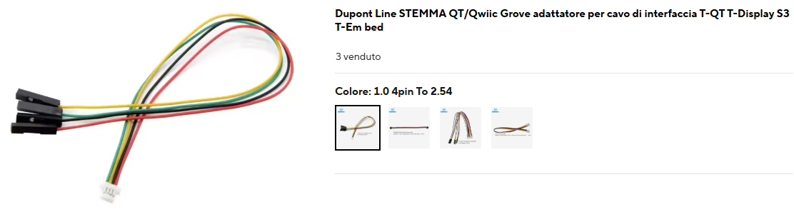

Se sto capendo bene quel I2c è occupato dal 'modulino' thermo che era nel kit da me acquistato ma non è un grosso problema far la prova senza.
allego PIC che si spiega meglio di me sicuro (ho rimesso il vecchio collegamento pur avendo cambiato ogni cavo). Magari mi procuro un sensore thermo diverso.
O magari un cavo diverso.
Quel modulino thermo, dalla foto non si vede bene, ma dovrebbe avere la possibilità di mettere in cascata un altro modulo I2C (credo)
Si confermo che sono quelli con la possibilità di mettere in cascata altri dispositivi. Mi procuro quel cavo. Ho intanto mandato una mail al produttore.

In pratica hanno detto di non avere indicazioni per R4, comunque confermano che l'alimentazione dovrebbe essere da 3.3V così come i livelli dei segnali I2C, per cui come detto ti consiglierei di fare così, alimentato a 3.3 e usando i pin I2C da 3.3V. Se hai problemi con l'I2C secondario a 3.3V, scollega temporaneamente il sensore thermo e collega il display e vedi se funziona correttamente.
Dato che l'I2C è, appunto, un bus potresti continuare a gestirli entrambi sugli stessi pin quindi evitando A4 e A5, ma ti serve l'altro connettore credo.

Il cavo è in arrivo per cui farò le prove ma mi par di capire che , stringi stringi, la foto di quel collegamento che specifica i pin A4 e 5 non va presa in considerazione qualsiasi sia la strada scelta.
