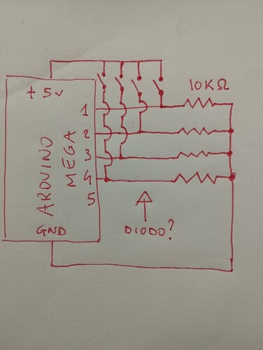

Disturbi su Pin IN con resistenze Pull Down
Buongiorno , sapete indicarmi un link alla mia domanda o rispondermi direttamente ?. Ho vari ingressi di Arduino mega collegati come in foto a dei pulsanti e resistenze pull down da 10 khom . Ad ogni pulsante è collegata un uscita che pilota un relè ottico ( alimentato separatamente da Arduino usando JD Vcc) per accendere dei led a 24 V , mi ritrovo spesso che pur non avendo premuto il pulsante il relè si trovi ad uno stato chiuso e quindi accenda la luce . Avevo pensato di abbassare la resistenza per avere un maggiore scarico oppure di inserire un diodo (anche led non necessario che si accenda) tra la resistenza e l'ingresso , come da freccia in foto , per non avere ritorni di segnale magari da un altro ingresso , premetto che non vengono mai premuti due pulsanti contemporaneamente , altrimenti non mi spiego per quale motivo avvengano questi disturbi nei pin definiti Digital IN da sketch . Grazie a chi può aiutarmi.
Se usi i pulldown devi disabilitare i pullup interni da 50k altrimenti ti ritrovi con 0.8V, oppure diminuisci le PD a 1K
Quello che dice OP è impossibile
Anche Icio, 0,8V non sono HIGH nemmeno per CPU a 3V3... E non capisco perché dover taroccare i valori, il problema è altrove
Quindi OP spiega di nuovo il problema, ricontrolla schema e mostra programma
Grazie Icio , quindi devo cambiare le resistenza da 10Khom a 1kHom il che non è un problema ma mi richiede tempo per risaldare le schede millefori che ho usato , eventualmente come posso disabilitare i pull up interni da 50 K ? così imparo una cosa nuova ? grazie mille .
ok , ora ricontrollo schema ( ma ho già controllato più volte con tester il valore delle resistenze e collegamenti ) e vi mando il programma , in ogni caso a volte mi trovo con delle luci accese in modo casuale e ieri dopo il temporale le ho trovate praticamente tutte accese , premetto che sto usando due arduino mega , hanno entrambi il solito problema ma ho notato che uno ha di più di disturbi , gli Arduino sono alimentati separatamente ed hanno praticamente la solita struttura di sketch . Anche per me è impossibile che avvenga ciò , è per questo che mi sono rivolto al Forum .
scusami ma per inviare il programma faccio un copia incolla o esiste una strada più consona ? grazie mille

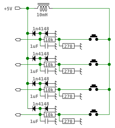

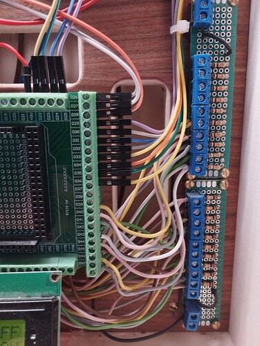

Quanto sono lunghi i fili dei pulsanti e dove passano?
Quella bobina messa lì così sembra più che altro per produrre extratensioni... :slight_smile:
I diodi sono già presenti su ogni ingresso.
È che portare in giro direttamente i 5V della logica non è che sia tanto meglio, almeno qualche burst RF viene risparmiato.
per me prima bisogna vedere il sorgente del programma
e solo dopo discutere di eventuali problemi
io non ho mai sentito di problemi del gensere "senza" un problema al cablaggio e/o alla logica

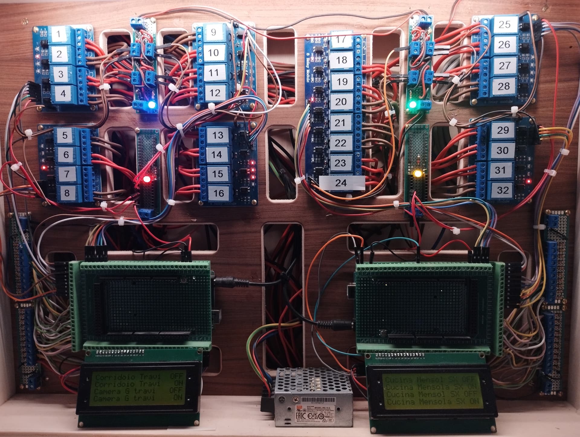

non sarebbe male nemmeno una foto del cablaggio
per OP: considera fatta la richiesta della foto

questo è il cablaggio delle resistenze pull down .
il cavo che arriva dal pulsante è saldato con il cavo che va all'ingresso della scheda Arduino , quindi contatto continuo , il morsetto è connesso tramite saldatura ad una resistenza di 10 Khom la quale arriva al Gnd di Arduino.
ho usato la scheda con morsetti per facilitarmi le connessioni .

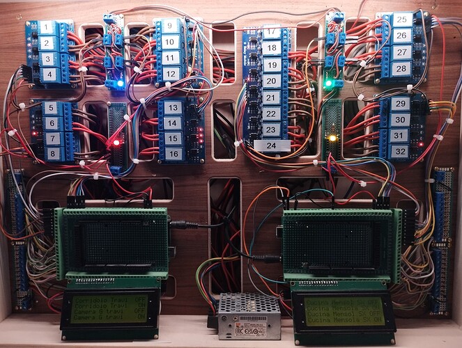

questo è il cablaggio , premetto che le schede relè sono alimentate separatamente dalle schede arduino mega tramite alimentatore posto tra i due LCD.
Aaagh!!!... :face_with_spiral_eyes:
premetto che alcune parti di programma sono in via di sviluppo e le parti che riguardano il monitor mi servono per controllare cosa effettivamente sta facendo la scheda , quindi inutili al fine del progetto.
Complimenti per il cablaggio
