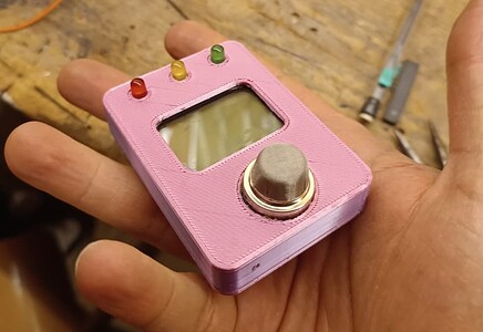

Je poursuis mon projet très enthousiaste grâce au forum.arduino.cc
En guise de remerciement voici une image du hardware version prototype :
Bravo ! Bonne continuation.
Lorsqu'il sera terminé, tu pourras faire un message dans la section des projets terminés.
Si tu as des questions ou que tu veux optimiser ton code, continue ici !
